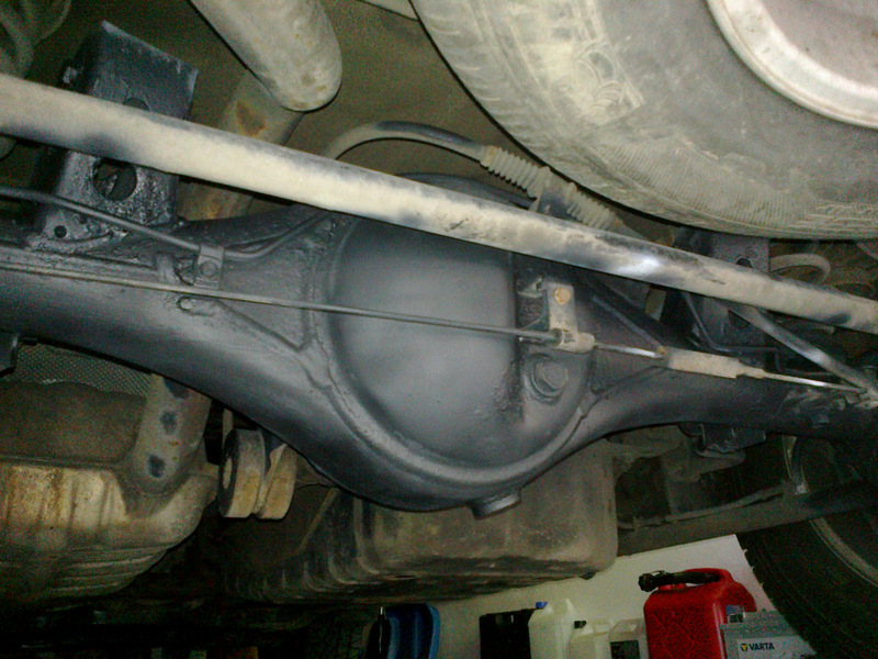

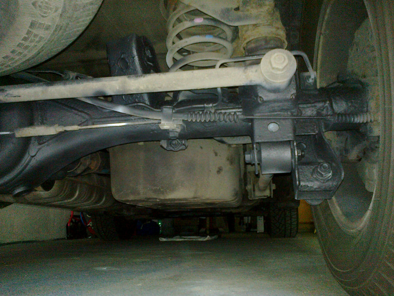

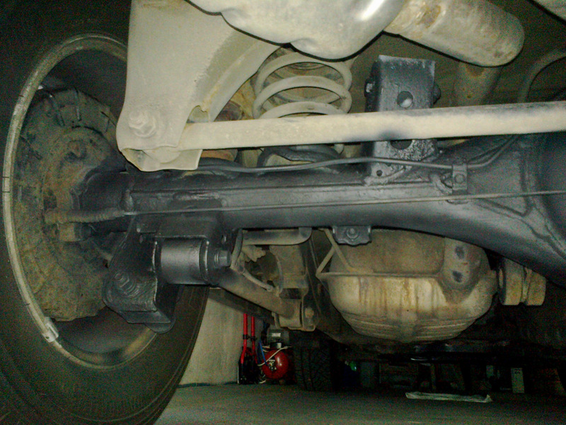

Je to tak, já mám stejný info z Německa. Protože jsem si u novýho auta stříkal podvozek sám a to 17 kg Tlumex plastu tak mám klid a podvozek je i po cca 100 tkm jako novej a bez jediný koroze :D

Koukám jako blázen a odkaz je beze všeho.Já jsem natíraj alkytonem a taky dobrý.Že by uhnilo uchycení docela pochybuju,protože je to tak masívní,že to snad ani nemá šanci při normální údržbě shnít.Co jsem mohl,tak jsem obrousil a natřel.Kde se to nepovedlo,tak to trochu prolezlo,ale hloubková koroze není.
