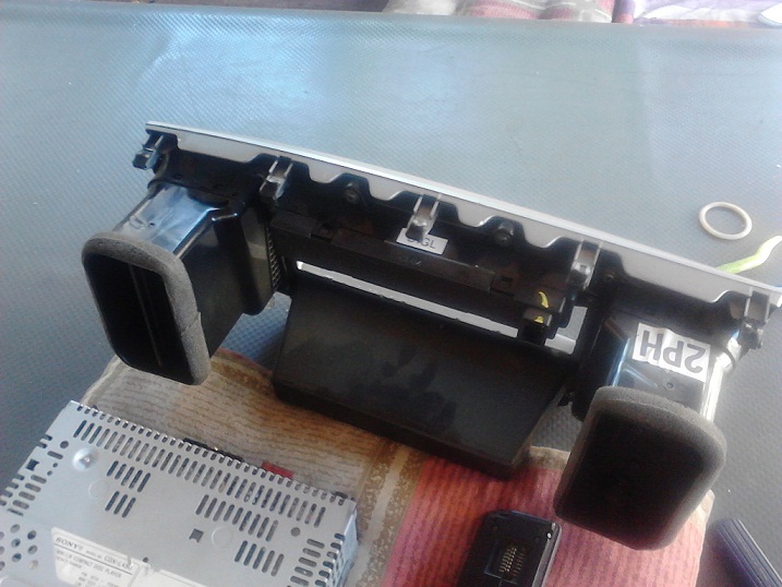

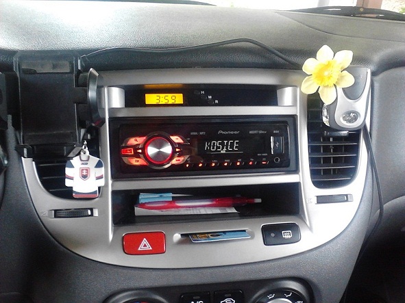

stevefun daval si si tam 1DIN radio? ramik si mal odkial? daj vediet pls :) na foto je ten origo ramik z opacnej strany ano? :)

Ten rámik tam už dal predchádzajúci majiteľ, ale je naisto originál z Kia servisu.

waaaaaaaaa to zavidim, ja mam Rio 3 roky a MotorCar BB mi tvrdi ze sa to neda zohnat :roll: ani objednat priamo z Kie samozrejme... no to by som chcel vidiet... je ale pravdepodobne ze je to ramik z netu oznacovany a pouzitelny aj na Kia Rondo/Carens... nemeral som ale to co som nasiel vzdy vyhadzovalo ze Rio 2006-2007 i ked neviem preco len tieto konkretne roky ked onen model sa robil az do 2011, zrejme neaktualizovany web obchod. V kazdom pripade tam stal ten ramik cca 9USD ale tam potrebujes aj ten hlinikovy kos na 1DIN radio nie?
ta lista strieborna pod radiom je sucast ramika ktory sa vklada do stredovej konzoly vsak?

Nie ten hlinikovy kôš ako píšeš netreba je to tak ako na foto. Rádio som do toho celého vsunul a z toho rádia poohybal take pliešky, ktoré sa tam zašprajcovali :D alebo ako to inak povedať, zaklínili :) a drží to pevne. Inak zaujímavé, že takýto rámik u vás Kii nemajú keďže priamo predajca, u nás v KE predáva aj 1DIN rádio čiže logicky k tomu treba aj tú redukciu. Jednoducho musia mať celý ten panel len by tam trebalo asi nejakého schopného predajcu čo by bol ochotný sa poriadne pozrieť do ich systému lebo každý jeden diel vnútorných plastov sa dá kúpiť. :) Práve dnes som kúpil repro a cez týždeň to plánujem namontovať tak silno silne dúfam, že sa mi podarí úspešne odmontovať tapacír na zadných dverách. :)

Áno celý ten rámik je jeden celok.

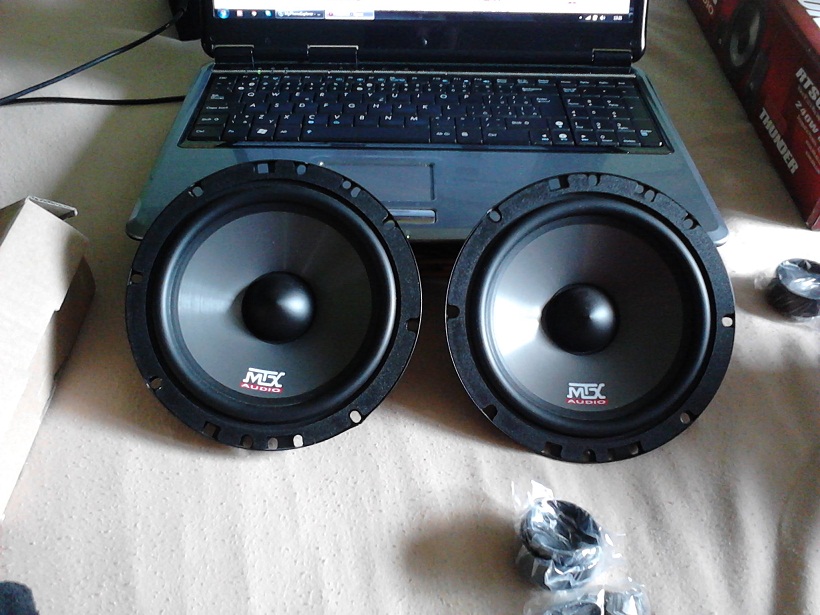

heh tak dik, repro do zadnych dveri, tie co mas na foto? to su co? 16tky? napis presny rozmer, a vojdu? :D neveril by si, ja mam plato uz druhe za tri roky a ani to este nieje zapojene... zaruka a jedno s druhym dako sa to zamiesalo a nemal som kedy menit a dat to zapojit... prve plato som dakde dal neviem kam a repro sa znicili ked padlo plato aj snimi na zem, prerazili sa membrany taka radost... magnaty classic 160 :( no a teraz mam v druhom uz volake ine ale vozia sa v pevnom plate v aute kabel je uz potiahnuty k mojim noham a dozadu :) to len tak strucne, vyskacov mam plnu rit aj vyhybky ci jak sa volaju tie krabicky co sa davaju k setom repro.. ale kde ich do dveri natlacit, hm?! autoradio mam pio deh p7000ub niekedy jeden z naj modelov u pio. hra to neskutocne dobre, mal som predtym na ciastocne vytlmenej R19 kym neskapala. Co sa tyka toho ramika musim kontaktovat veru inych predajcov, len chce to cas :)

Tak sú to MTX RTS652 - 16,5 cm, RMS výkon 65 W, citlivosť 91dB ... boli v zľave... no nekup to :)
Tie pôjdu do zadu a vyšky... tie pôjdu niekde do tej čiernej plastovej časti dverí hned pod sklom. Myslím si, že to bude celkom inak znieť keď tam budú ďalšie výšky. Aaaa ja osobne nemám rád reproduktory na zadnom plate :) nebodaj keby som musel sediet v zadu tak by som mal pocit, že mi chcú roztrieskať hlavu. :)

stefun alebo ktokolvek kto menil 2din radio za 1din resp sa tomu venuje... mam moznost kupit 1din ramik (ten plastovy) co je aj vyssie na foto. Chcem sa vsak spytat ako tam uchytim to 1din radio, je tam nejaka "kostra" na ktoru sa to da uchytit, ked vyberem to original 2din radio s ramikom a nahodim tam 1din radio s 1din ramikom??? prosim dajte mi vediet, aby som nekupil len ramik a ten mi bude na dve veci... dakujem

plánuješ kúpiť asi toto
rám odfotený zo zadnej strany

iba ramik nic viac, cize z mojeho ramika to jedine prelozim - fukace, hodiny, tlacidla a ovladanie fukacov hm? Radio 1Din je potom kde upevnit? samozrejme moje radio ma vlastny ram ale ten mam kde v palubke uchytit? vies ja som myslel ze tento ramik 2DIN obsahuje este nieco na ukotvenie toho radia 1DIN ale som sa asi len pomylil.
