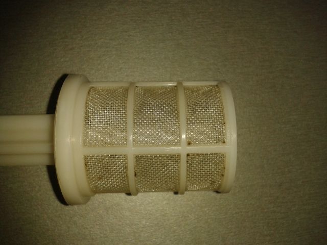

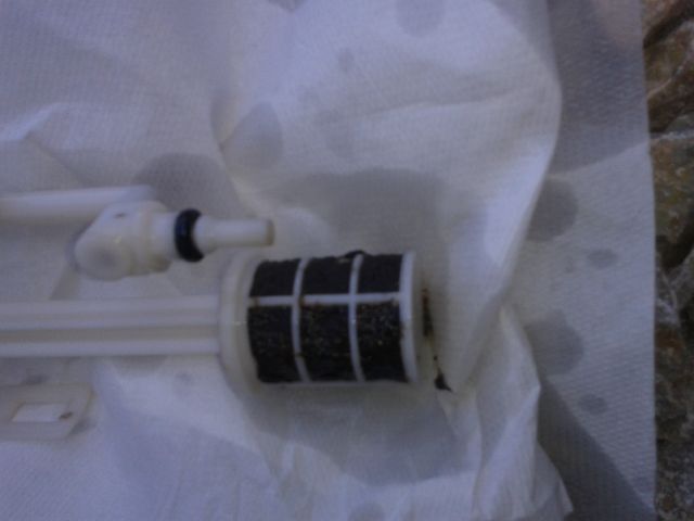

zdravim Vas.. Mal som tento isty problem. zo dna na den mi auto zacalo "chcípat" pri jazde nad 2000 otacok.. a obcas aj len tak. Na volnobehu slapalo jak hodinky. Po napojeni na PC mi povedali ze mi odisli trysky alebo dake cidlo tlaku paliva..
Ako domacemu kutilovi mi bolo divne ze preco po " chcipnuti" po ručnom natiahnuti nafty alebo casovej odmlke 2-5 min auto bez problemov nastartovalo a slo dalej, samozrejme s vyssie uvedenymi problemami
. Tak tu na fore som sa docital ze okrem palivoveho filtra sa nachadza aj v palivovej nadrzi v plavaku sitko. Tak som to rozobral a po pohlade na sitko som sa cudoval ze auto vobec nastartovalo a slo na volnobeh...Vid foto.. Pak som sitko vycistil a auto ide zasa ako hodinky, dokonca lepsie... DIKY ZA KIA FORUM...
- a takto ked som to ocistil...
- filter1.jpg (56.92 KiB) Zobrazeno 17453 x
- Takto vyzeralo sitko v plavaku...
- Filter.jpg (39.69 KiB) Zobrazeno 17453 x
