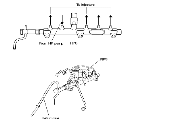

railová lišta sama o sobě nemůže propouštět, je to jednoduše řečeno tlakový válec kdo kterého čerpadlo natlakuje naftu a tenhle válec působí jako zásobník,takže kdyby propouštěl, měl by si vidět unik nafty. Spíš si myslím že ti bude propouštět tlakový ventil, ten je tam od toho aby v liště nevznikl kritický tlak a tak vlastně reguluje maximální tlak v railu.Pochybuji o tom že tenhle ventil je pevně spojen s lištou a nejde samostatně vyměnit, takže se dotazuj servisu at ti přesně specifikují závadu.Pokud máš poloviční tlaky spíš bych to viděl na čerpadlo,ale o vím častá závada bývá v zacpaným palivovým filtru,myslím že za to nic nedáš si ho vyměnit sám.Zkusím se popídit jak je v liště regulovaný tlak a jak by mohla propouštět a když tak dám vedět.

Re: sorento chcípe za jízdy
tak jak jsem říkal obrazek jasne popisuje na levo na liště přepouštěcí ventil, podle mě je i podle obrázku demontovatelný,vzhledem k obrovskýmu tlaku ale nevím jestli je použita kulička s pružinou,nebo jiný systém,ale rozhodně by neměl stát 40 TISÍC.

Zdravím,kozejk píše:tak jak jsem říkal obrazek jasne popisuje na levo na liště přepouštěcí ventil, podle mě je i podle obrázku demontovatelný,vzhledem k obrovskýmu tlaku ale nevím jestli je použita kulička s pružinou,nebo jiný systém,ale rozhodně by neměl stát 40 TISÍC.
tak to je přesně ta součástka co je o ní řeč... jen že to nekončí tak jak je nakresleno ale lišta je celá jako odlitek a jen zepředu má šroub. Ta pálka byla z autorizovaného servisu prý se musí koupi celý ten nesmysl i s čidlem je tam napíchlé na středu a novejma hadičkama.
Technik mi to ukázal následovně odpojil hadičku z lišty, pak nastartoval a z toho ventilku začala unikat nafta. Což by neměla, prý pokud dostane lišta několikrát za sebou vyšší tlak než 1600, tak se ten ventil už otevře na stálo a pak to hází nízký tlaky...

super odkaz Jirko, aspon je tady vidět jak zdejší překupníci nás natahují. Jinak jsem se díval do svýho soriho a na levé straně tý lišty je čidlo a vedle toho čidla velká matice, když povolíš tuhle matici měl by jsi se dostat na ten přepadový ventil. Zkus ho vyčistit a zkontrolovat zda v sedle není nějaký bordel. Jinak při volnoběhu by přepadem jít nafta něměla,na vysokotlak. čerpadle je regulátor tlaku paliva a ten by na základě údaju z pedálu a potažmo řídící jednotky měl určovat průtok paliva do čerpadla a tím i tlak. Na volnoběh se tlak pohybuje kolem 300 baru, maximální tlak v max. výkonu by mělo být něco kolem 1300 nebo 1600, přesně nevím, tudíž na volnoběh by odpouštet z lišty něměl, to je aspom muj názor.

Neboj zas takový střelec nejsem, ventil přepouští po nastartování celkem pravidelný čůrek nafty ... šlo to gumovou hadičkou do petky. To se pak nedivim že hází nízký tlaky, když to lítá zpět do nádrže. Je mi ale divný, když je to mechanický ventil, že zůstane otevřený nastálo.Dle servisáka pokud to dostane několikrát cca 3x větší tlaky než 1600...prý se zasekne v poloze ON.
