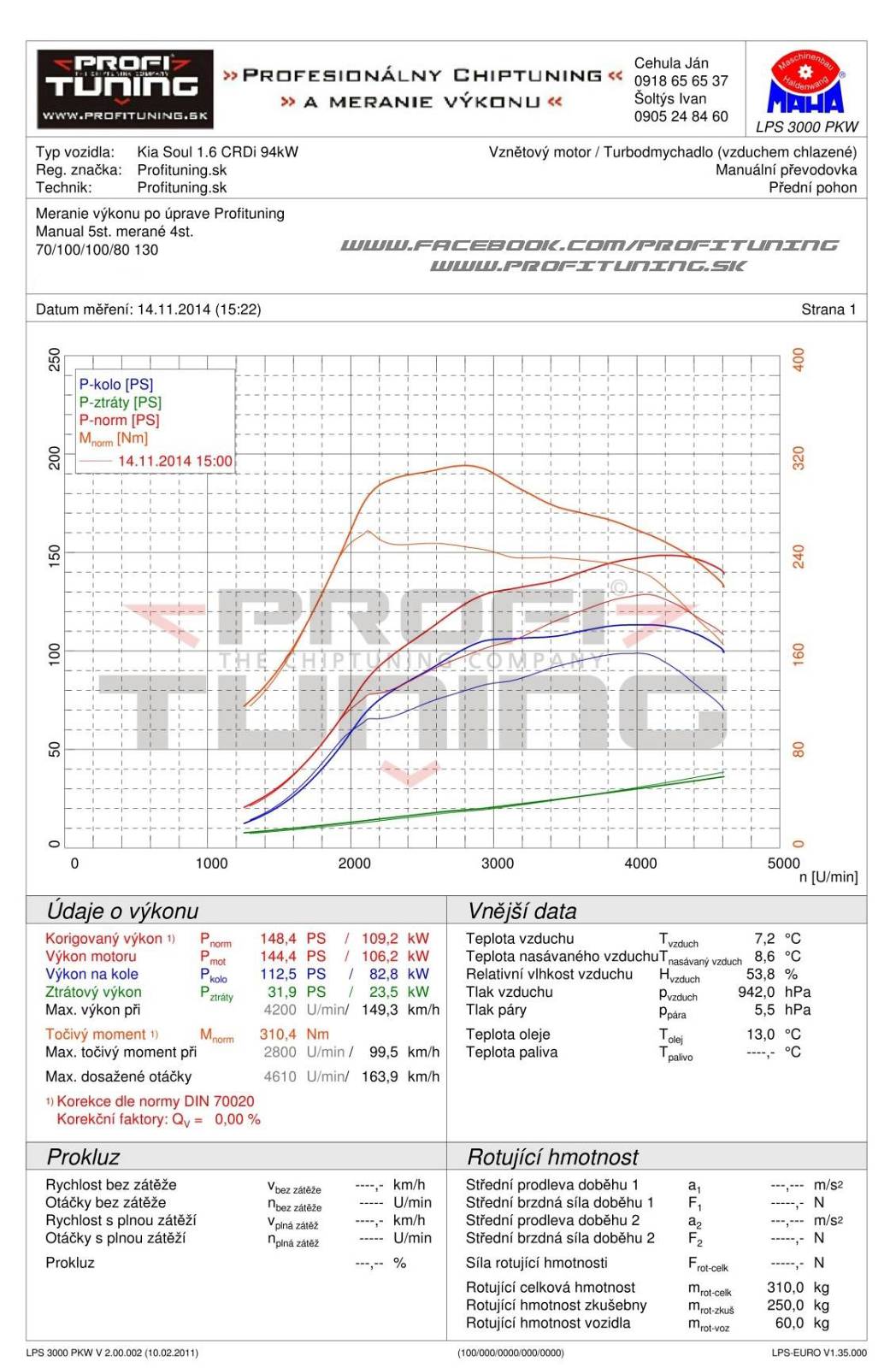

Po 1,5 hod. čakania sa zjavil technik, celý vysmiaty. „Budete spokojný, bol som to aj vyskúšať, ...“ Podával mi diagram a začal vysvetľovať. Zastavil som ho, že viem „to“ čítať, poďakoval som sa mu, zaplatil 330 ,- € tamojšej slečne a odišiel.
Prvý pocit, áno, som spokojný, snáď lepšie to ani nemohlo dopadnúť. Motor ťahá úplne od spodu, od voľnobežných otáčok, plynule sa rozbieha a naberá na sile. Žiadne kopnutie, prudký nárast výkonu sa však nedeje. Celé spektrum otáčok je uhladené bez výkyvov v ťahu. Zrýchlenie a pružnosť zodpovedá nárastu krútiaceho momentu na hranicu 320 Nm a plochého priebehu od 1900 ot. až po 3800 ot. Úžasné! Môj subjektívny pocit, „dobre zabehnutého motora“ potvrdzuje fakt, že aj krivka krútiaceho momentu nenačipovaného motora (tenké čiary v diagrame) je plochá a vyrovnaná v širokom spektre otáčok. Taktiež maximálna hodnota krútiaceho moment prekračuje o 20 Nm a výkonu o 7 kW oproti hodnotám udávaných výrobcom. Zhodnoťte sami, prikladám diagram.

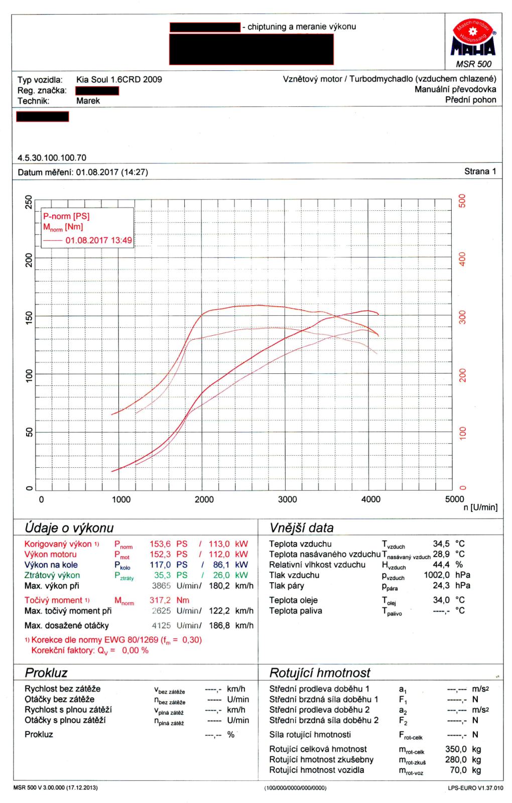

To, že nie všetky motory sú rovnaké, deklaruje aj druhý diagram iného Soula s rovnakým motorom. Diagram je od iného tunera.
