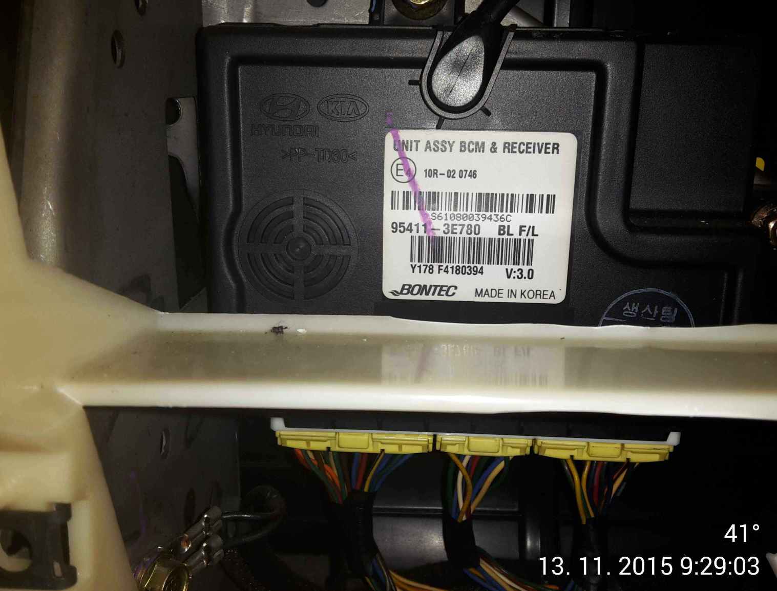

Dobrý den, mám dotaz na identikaci řídící jednotky na obrázku. Narazil jsem na ní při hledání, proč se mě za jízdy vypíná ESP, nepravidelně. Rozsvítí se indikace ESP OFF a nejde shodit jinak, než vypnutím motoru. Na jednotku jsem narazil jsem v prostoru pod rádiem. Protože to má kablík k anténce, domnívám se, že je to asi dálkáč. Ví někdo, kde je ta prokletá jednotka pro ESP?
Díky za pomoc

Jednotka ESP je myslim mezi sedackami pod ridici pakou. Musi byt totiz umistena nekde uprostred vozu.

Proč by měla být uprostřed auta. Myslel jsem, že zpracovává údaje o otáčkách kol (podobně jako ABS) a k tomu natočení volantu.

Neco si o tom dohledej. Obsahuje totiz inercialni system aby poznal, kdyz ti ustreli zadek atp.
