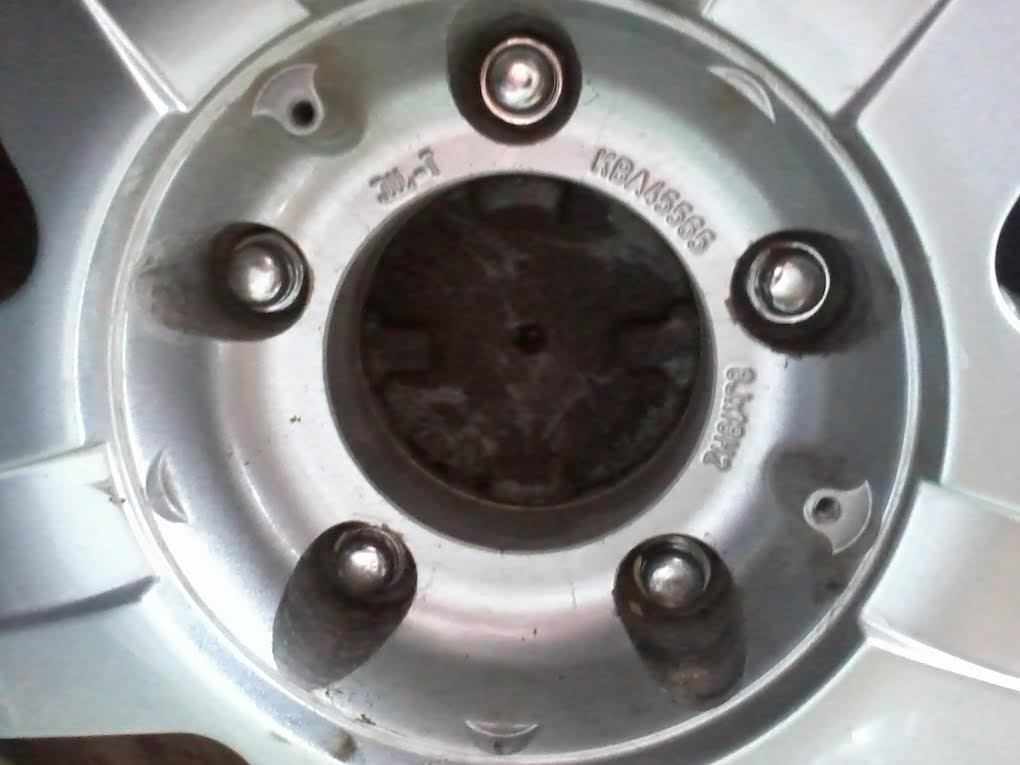

potřeboval bych radu ohledně sundání kol. Nevim jak mám vyndat ty chromovaný krytky abych se dostal ke šroubům (matkám).
Přikládám fotky. Díky za rady.

Jestli myslíš středové pokličky disků, tak ty jsou tam buďto jen nacvaknuté, anebo je k nim speciální klíč. Jestli myslíš matice samotné, tak ty žádné krytky nemají, prostě je povolíš klíčem. Ale musíš mít nějaký tenkostěnný, protože ty otvory pro matky jsou celkem uzké.

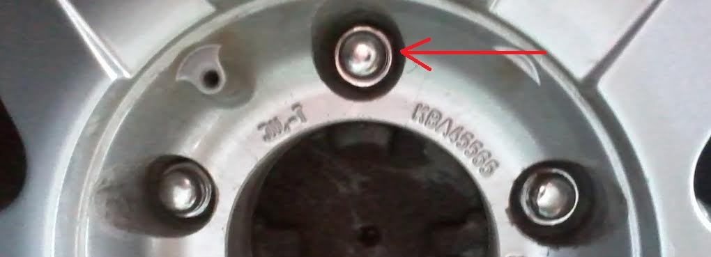

Ty pokličky nemyslim, ty jsou na šroubky. Jde mi o ty matice, nevim jak a čim je povolit protože jsou celý kulatý. Já právě myslel, že jsou to jen krytky.
Re: Sundání kol
Zkus vzít čápovky a stáhnout to z matek dolů.

Tak už se to povedlo, jsou to matky. 21tkou to šlo povolit. Ono to nebylo vidět, já myslel, že je to jenom krytka, protože to vypadalo že to je celý kulatý. :idea: :)
