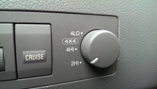

Trošku ťa uvediem do obrazu :roll: . Ano, manuál mám naštudovaný od A po Z. Všetko, čo popisujem, je v nasledujúcich podmienkach - jazda do 80 km/h (áááno, na parkovisku idem do 80 km/h, pri jazde do kolmej zákruty tak isto) a k tomu na ceste, parkovisku poľadovica + sneh. Týmto splňujem podľa manuálu pohon "4HI", čiže doslova "Pohon 4x4 s rychlým prevodom", ktorý funguje do 80 km/h. A nech mi nikto nevravi, že na zasneženom parkovisku (možno pod snehom poľadovica) sa má pohon Sorenta správať tak, ako popisujem, s tým že hádže zo strany na stranu, svojvolne uzamyká diferenciál a derie pneumatiky. :!:

Čítáš medzi riadkami :roll: ? Prečítaj si prosím znovu moj príspevok. Automatiku NEMÁM :!: ! Mám ten typ Sorenta, kde mám režimy 2HI (pohon LEN zadnej nápravy), 4HI (pohon 4x4 s rýchlym prevodom) a 4LO (4x4 s pomalým prevodom, redukciou a čiastočne uzavretým diferenciálom zadnej nápravy). A jazdiť s pohonom zadnej nápravy na poľadovici a snehu, ked mám 4x4? Aký to má potom význam? :?:

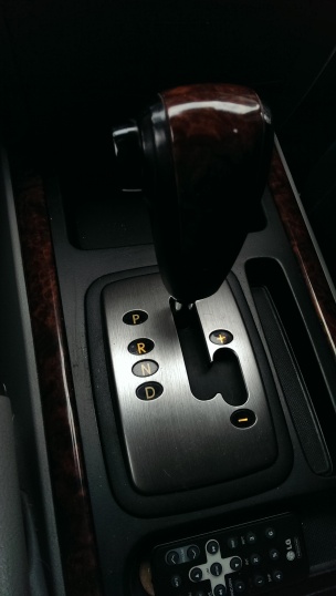

Čau Pejpe,ať čumím jak chcu,tak hned v tvojí prví větě čtu,že máš 103 Kw automat.Tak ani nevím jak reagovat,už si zdupal i Orangiho,že neumí číst,jeden z nás je lastovička,teď záleží kdo.( Ten druhý bude kokot,klidně to vemu na sebe)

Vlastním Kiu Sorento, r.v. 2003, 2.5 CRDi 103 kW, automat (obrázok 2), verzia 2HI, 4HI, 4LO (obrázok 1).
verzia 2HI, 4HI, 4LO.
