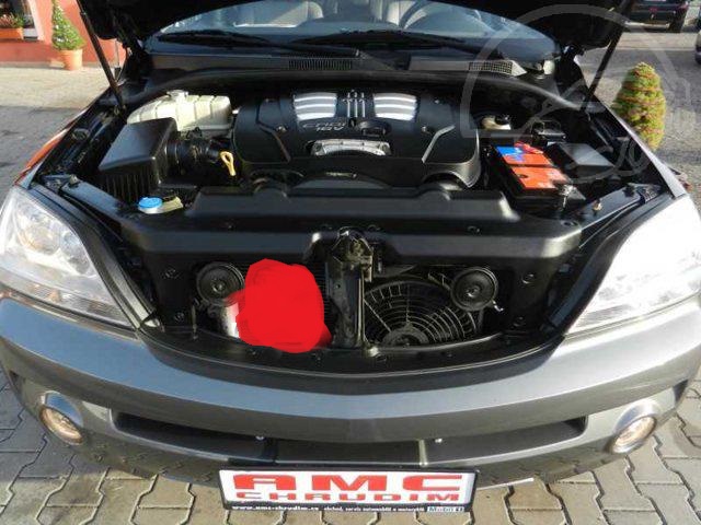

Vebasto není standart bývá pod nádržkou na vodu pomáhá přitápět vodu když je mám zato pod +5°c pak se vypne s tím ohřátím, bundu sundavám po 15 minuách jízdy comfortku mám nastavenou na 25 celoročně, v zimě přidávám před levou čás chladiče karton.a pak záleží na stylu jízdy agresivní jízda tu masu železa,10litrů oleje a 10 litru vody zahřeje podstatně dříve ale chudák motor.

PŘED LEVOU ČÁST TO JE -vedle větráku a nebo zakryješ ventilátor ,,,karton papír nebo plast dík za info...
PS. nemáš foto ?????

Přesně tam co jsi udělal červenej flek větrák sem nezakrejval co kdyby náhodou. materiál na zakrytí plast vydrží asi délé ten karon ztvrdne a po vyndání najaře už nejde použít zase je zadarmo. dnes vyfotím. nic na tom není. karton nemám ani zajištěnej krásně tam drží sám.a když uletí tak nic nerozbije
