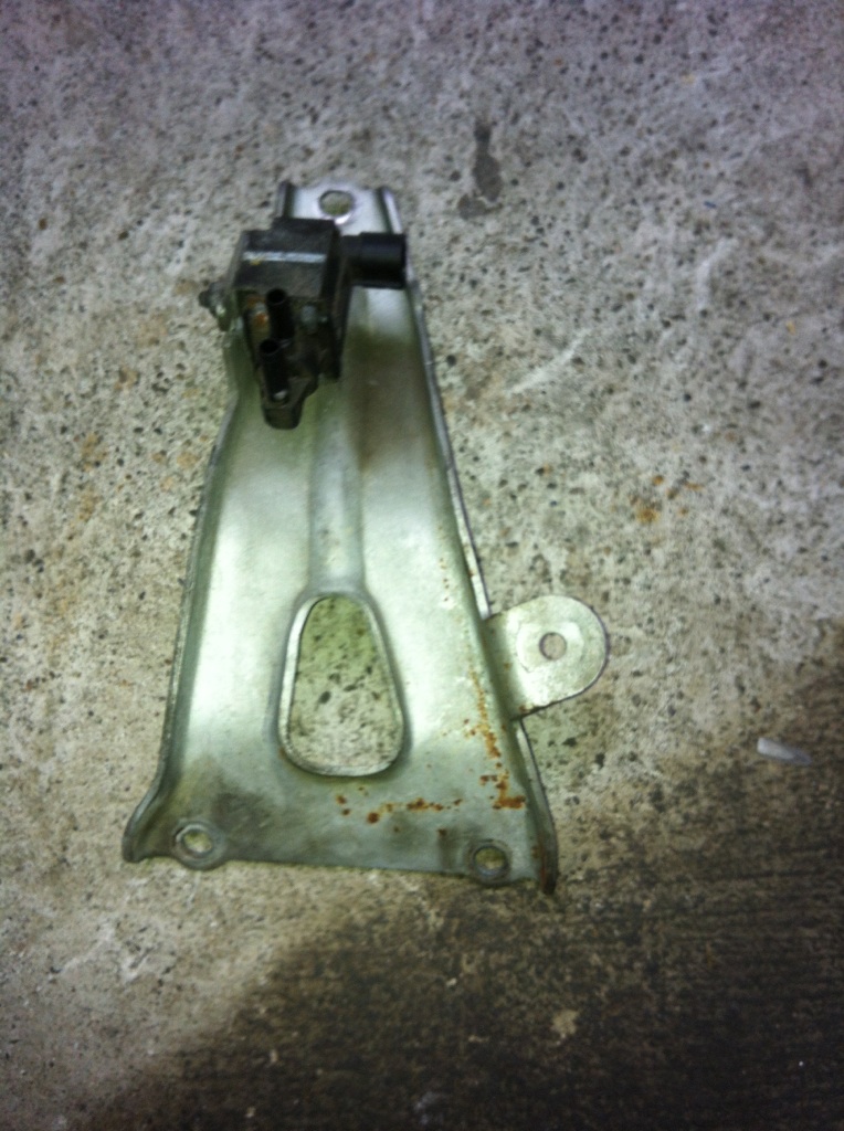

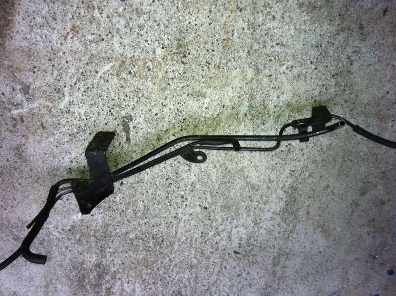

Pozdravujem mam malý problém s 2ma dielmi, neviem kde s nimi, menil som celý motor, no po mesiaci zhanania motora sa mi vyskytol taký problém že si nepamätám kam s tými dielmi, malý by to byť časti nasávania, ak by ste mi vedeli niekto poradiť, poprípade odfotit ak máte rovnaký motor aby som v tom nemal chaoz. Ďakujem

jdu ti to vyfotit za deset minut to tady máš :D
Tak venku se to nedá je tam tma a hlavně já mám zrovna tyto díly předělané jinak ,ale cca za hodinu se vrátí víťa s autem tak to blejsknem na jeho a dáme to sem.Ten držák patří na pravou stranu motoru ,když stojíš před autem.Ty trubky jsou na čele motoru v horní části ,až bude foto tak to poznáš a dej si pozor na hadičky.Jinak se zeptám co je starému motoru popřípadě je na prodej?

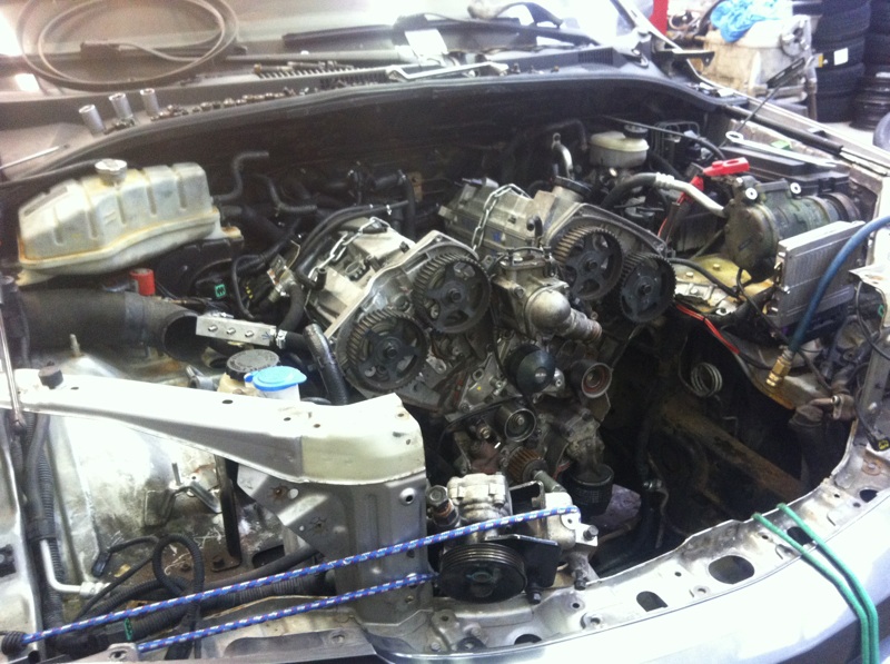

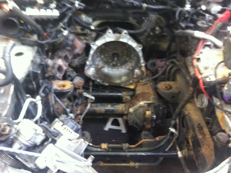

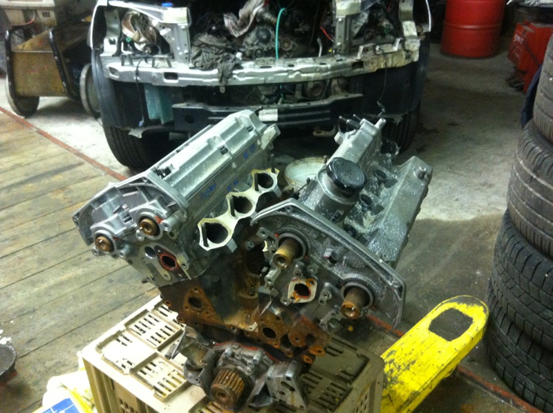

No a motor mi odišiel tak že som jazdil na 5 valcov 1600km a čo to dalo :-) bola tam chybná cievka tak mi prasklo tesnenie pod valcom pár krát sa to prevarilo no ešte ďalších 1600km to zvládlo ;-) tento nový motor je z hiundai ale čísla motora sedia
