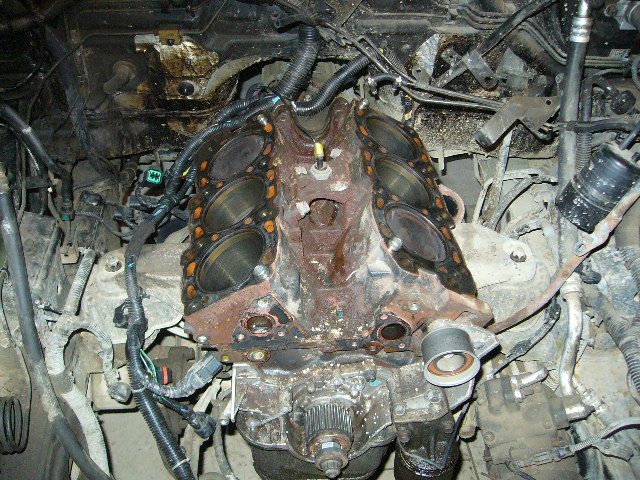

Benzínový filtr je v nádrži tvoří obal čerpadla tak na to koukni odklop sedadla je tam přístup do nádrže.Jinak při těchto kilometrech a vzhledem k tomu ,že diagnostika nic nepíše tak se bude jednat nejspíš o mechanickou závadu tak doporučuji kontrolu výfuku v jakém stavu jsou katy má to tři já je měl totálně spečený a dělalo to podobné kousky tak už jsou pryč.Tady máš fotku vnitřku motoru jen tak pro zajímavost :D

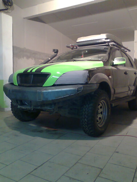

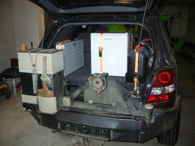

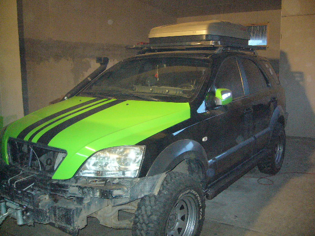

Motor je zatím rozebranej a kat tam nedám ani jeden.Přidám tam takový udělátko na oblbnutí zadních sond a přední nepoznají ,že tam katy nejsou.Měl sem snahu je koupit a dát je tam ,ale dávat tisíce za starší co maj na hrbu určitě přes 200000km mě připadá jako velká blbost.Nové varné vložky jsem sehnal za rozum asi za cca 1600kč jedna a potřebuješ dvě a spodní velkej kat tam dávat je blbost ten není hlídanej vůbec.Pokud se mě to povede a bude to funkční tak dám plánek jak to udělat.Jinak stále nejsem rozhodnut zda tam zůstane motor původní nebo dojde k montáži něčeho jiného a ten můj prodám je v dobrém stavu a najezdí ještě moc km. Než se pustím do poskládání motoru tak dělám jiné pro mě nutné úpravy jako nové hágusy protože ty původní jsou úplně o ničem jak materiálem tak umístěním ,když jsem tam namontoval střešní stan a vlezl dovnitř tak se střecha v přední části propadla.Přední pevnostní nárazník je hotov,zaplechování podvozku tak na 60%,lednice a sprcha hotovo,pevnostní nášlapy hotovo zatím vše bez barvy tu zatím nevím protože bude asi garážovej celolak a auto černé určitě nebude :D :D jinak pokud někdo potřebuje origo hágusy tak je mám a nepotřebuju.Udělám nějaké pořádné foto a něco sem přidám zatím máj jen foto z telefonu a ty nejsou dobré.
