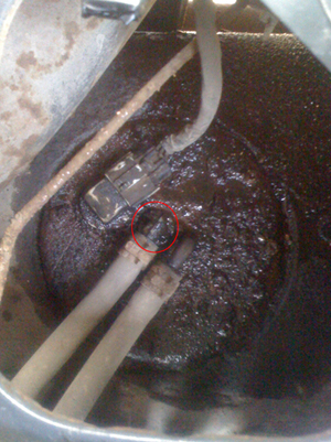

Dobrý den,mám nově Sportage.Rok výroby 2002,2.0 litr,4WD.Začal mi utíkat benzín,poměrně moc.A jen bych rád slyšel odborný názor.Benzín tryská z prostřední "hadičky" hned u víka čerpadla.Je mi jasné že je tohle lepší vyměnit úplně celé ale něják jsem nenašel kolik by mě to asi tak stálo.Proto děkuji za každou radu.

cau nove asi ne to je drahy cca kolem6000kc spis se podivej na nejakem vrakaci nebo si to nech zaletovat mosazi,bacha nato jsou to slabe trubycky :)nebo tu trubycku odvrtat a naletovat jinou,jde to taky tak
