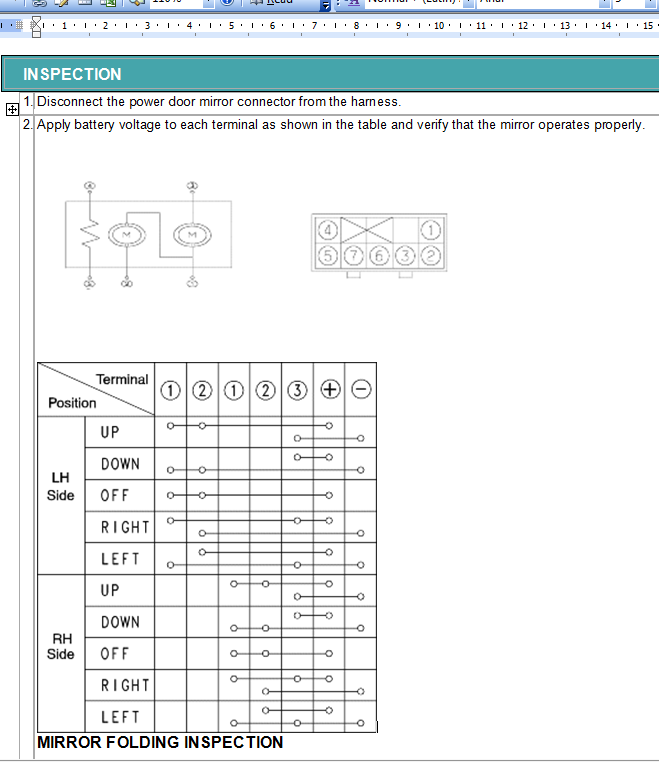

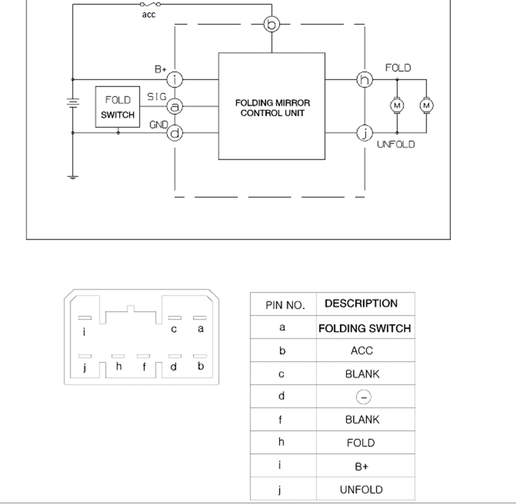

pošli email pošlu ti servisni manual k této problematice ve wordu v aj (google překláda celkem dobře)

Tohle jsem našel snad to pomůže přinejmenším otestovat funkci motorků
Re: el.ovládání
hmm divný manuál mám taky ale tohle mi tam chybí. Je potřeba zjistit ze svazku čím je celý blok ovládání napájen. Pochybuji o tom že by do panelu na dveřích vedly ke každému systému jako zrcátka, nádrž a zadní okno samostatně plusový kabel. Podle mě je tam jen jeden a rozveden po jednotlivých spínačích, to nasvědčuje i to že ti to vypadlo vše naráz.Otvírání zadního okna či nádrže je jednoduchá věc, budou tam dva kabely, takže vem měřák a napíchni konektory, musíš na jednom kabelu najít plus, pokud ne bude chyba někde ve svazku.
