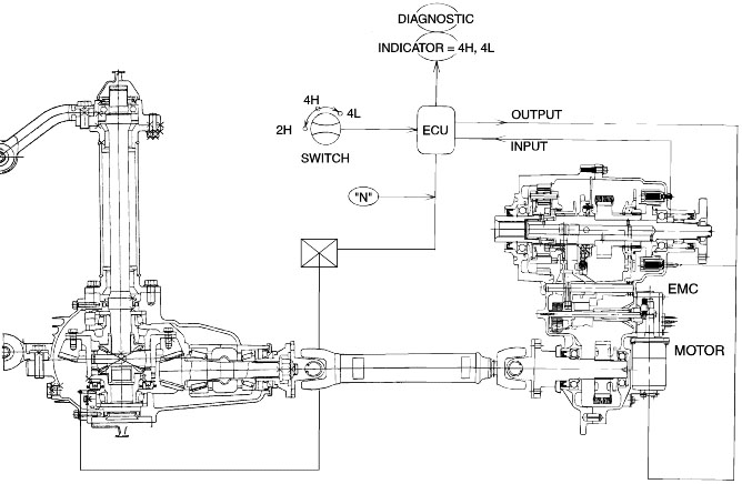

Re: Redukcia pohonu
Ahoj a tady je schéma toho řazení.

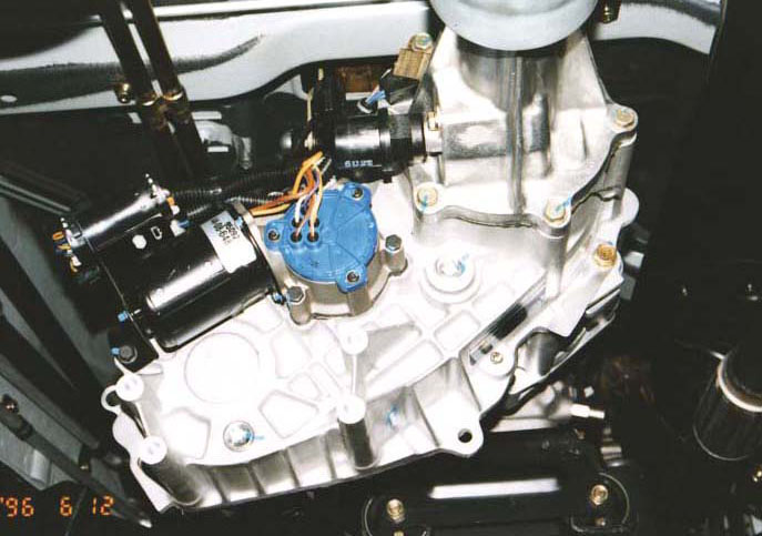

Re: Redukcia pohonu
první obrázek znázornuje umístení elekromotoru který ovládá řazení 4x4 a redukce
Re: Redukcia pohonu
tento obrázek je schéma zapojení všech členu do systemu EST tedy 4x4 a Hi. Je na nem vidět že všechno řídí řídící jednotka TCCM na obrázku označená jako ECU, takže první problém může být v ní

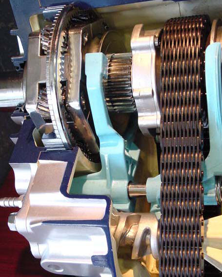

Re: Redukcia pohonu
tento obrázek ukazuje přímo " redukci" tedy planetový převod a jeho ovládání. Je ovládán vidlicí jako u klasických převodovek, ta vidlice je ovládána elekrotmotorem, přes takovej kovovej válec s výřezi který vodí tu řadící vidličku. Takže další chyba může být ve vidličce nebo v tom vodícím válečku.

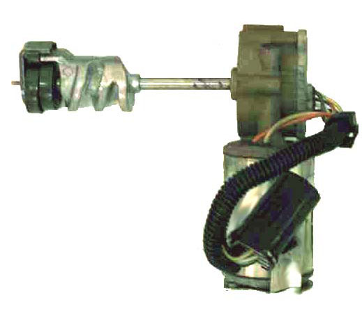

a poslední věc je samotný elektromotor. Je složen z takovýho prstence, něco jako programátor v pračcce, když budeš mít zájem můžu ti sem hodit taky obrázek plus časování, takže může být chyba v tom prstenci nebo v samotným elektromotoru.
elekromotor kopie.jpg (43.22 KiB) Zobrazeno 10335 x
Re: Redukcia pohonu
a další chyba že se planetový převod rozsypal ale to si myslím že by si za jízdy cítil že došlo k poškození, takže začal bych elekromotorem a když ne ten pak už jedině rozebrat přídavku. Lze funkci elekromotouru zjistil na osciloskopu, graf mám taky.
