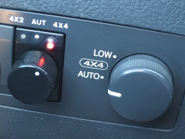

Přeji všem pěkný den,
taky mám Sorento po faceliftu 07 s TOD, manuální převodovku a taky jsem řešil problémy s redukční převodovkou respektive s připínáním přední nápravy přes el. magnet spojku která je součástí redukční převodovky. Můj problém byl ten, že jsem loňskou zimu párkrát zapadl ve sněhu a na mírně zledovatělé silnici v mírném kopci a tak jsem pátral co se děje. Byl jsem několikráte v servisu a pátral i na zahraničních fórech, kde je diskuze ohledně systému TOD celkem živá.
Zjistil jsem, že do těchto modelů po faceliftu už nedávali zadní samosvorný diferenciál (ale dá se dokoupit, v autoriz. servisu za něj chtěli cca 32tisic), takže v případě prokluzu zadku se točí pouze jedno zadní kolo. Ale to není vše !!! Připínání předního náhonu systému TOD přes řídící jednotku pohonu 4x4 je dosti složitá záležitost. Tato jednotka řízení pohonu 4x4 si načítá impulzy ze senzorů na nápravách a podle toho posílá pulzně šířkovou modulaci do cívky, která ovládá el. magnet spojku a připíná přední nápravu tím stylem, že podle toho jak uzná za vhodné tak pošle na předek od 10 do 50% výkonu. Takže když někde zapadnete a snažíte se vyprostit, tak se Vám točí jedno zadní kolo a tu a tam Vám řídící jednotka pošle na předek 10-50% výkonu a zase jej odpojí. Když připnete redukci, tak se mírně změní chování řídící jednotky a začne posílat na přední nápravu širší pulzně šířkovou modulaci a el. magnet spojka přenáší na přední nápravu 50% výkonu, ale ne stále, opět jen po dobu co si určí řídící jednotka pohonu 4x4. Kdo by tento sytém chtěl obejít tím, že do cívky el. magnet spojky pustí natvrdo 12V, aby si uzamknul předek a zadek na 50:50, tak tuto cívku el. magnet spojky zvanou selenoid za chvíli upeče !!! Není stavěná na jiný způsob napájení než pulzně šířkovou modulaci. Kdy napájení 12V jde do cívky ve velmi rychlých různě širokých pulzech a šířkou těchto pulzů se mění přítlačná el. magnet. síla spojky. Při tomto pulzním způsobu napájení se cívka méně zahřívá.
Řešení ale existuje
Je třeba osciloskopem změřit parametry nejširší originální pulzně šířkové modulace při přenosu 50% výkonu. Postavit 12V pulzně šířkový zdroj na kterém odladit stejný průběh pulzně šířkové modulace pro 50% výkonu na předku. Pak si opatřit (nebo vyrobit) druhou slepou cívku (selenoid) s parametry podobnými originálnímu selenoidu el. magnet spojky a poslední komponent je třípolohový přepínač.
Přiložil jsem obrázek (snad se načte).
Systém pak funguje tak, že přidaný třípolohový přepínač v první poloze 4x2 přepojí řídící jednotku pohonu 4x4 ze skutečné cívky el. magnet spojky na slepou cívku a tím pádem je na zadní nápravě stále 100% výkonu a řídící jednotka pohonu 4x4 nehlásí žádné chybové hlášení a posílá svoje pulzy do druhé (slepé) cívky. A přední náprava je v klidu a nestane se Vám, že Vám na zasněžené silnici v zatáčce připne v ten nejméně vhodný okamžik předek a Vám se rázem stane auto silně nedotáčivé ... Bohužel jsem to už zažil
V duhé (prostřední) poloze pomocného přepínače vše funguje tak jako by tam pomocný přepínač nebyl.
A v poslední třetí poloze 4x4 se řídící jednotka opět přesměruje do pomocné slepé cívky, ale do skutečné cívky el. magnet spojky se pustí z pomocného pulzně šířkového zdroje odladěná pulzně šířková modulace pro trvalé připnutí předku 50:50.
Tímto sytémem se dá odstranit problém se zamrznutím připlého předku a také zapadnutí v terénu když řídící jednotka pohonu 4x4 nepochopitelně zapína a odpíná předek při zapnuté redukční převodovce jak ji zrovna napadne.
A taky problém, když Vám připne předek z ničeho nic v zatáčce na sněhu, když je to nejméně vhodné.
Foto je z pátání po řešení těchto problémů. Já mám svého mazlíka ještě v záruce, tak se do této úpravy teprve chystám. Ale po špatných zkušenostech s chováním řídící jednotky pohonu 4x4 jsem pro ni pevně rozhodnut.
Mé reklamace v servisu KIA dopadli tak, že mi v záruce zrepasovali přídavnou převodovku, ale tím to zhaslo. Řídící jednotky pohonu 4x4 se u nás při reklamaci a stěžování si na tyto problémy bohužel nemění. Jiné je to ve Španělsku, tam si výměnu těchto řídících jednotek pohonu 4x4 majitelé Sorent údajně dle informací na zahr. fórech na importérovi KIA ve Španělsku vydupali.
Řešení ale existuje
