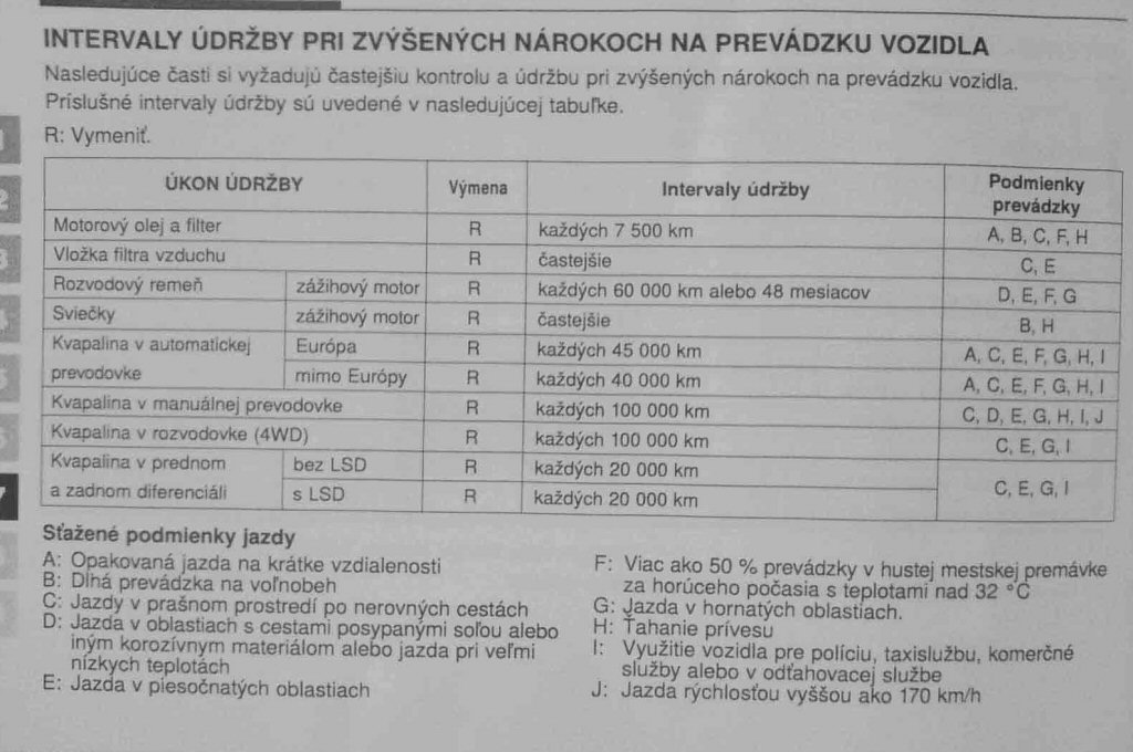

Ahoj všem s automatem. Podle instrukcí a manuálů pro KIA Soretno s automatem jsou periody výměny olejů nepoměrně kratší, než píšete!!! Podle typu provozu a to i ve smyslu více město, než mimo město, prašné prostředí, u moře a já nevím, co všechno v příručce zmiňují je perioda výměny oleje v aut. převodovce max. 45 tisíc kilometrů včetně oleje v předním i zadní diferenciálu. Do všech součástí je přesně definovaný typ oleje podle typu pohonu 4x4. Do převodovky se vejde 12l převodového oleje, ale všechen se nikdy nedá vypustit, takže pro výměnu stačí cca 8l oleje pro doplnění do definované hladiny na měrce převodovky. Jedině kde se nezmiňují o výměně je rozvodovka 4x4 mezi diferenciály. Ale i tady doporučuji alespoň po 50-ti tisících olej minimálně kontrolvat, či vyměnit. Auto a jeho pohonu to rozhodně neublíží. Auto opravdu znatelně sníží i hllučnost, to můžu potvrdit. Výměna oleje po 130, či více tisících kilometrech v automatu je cesta do opravny téměř 100%-tní. V manuálu pro běžné použití pro Evropu se píše pro automat výměna v 90-ti tisících km či po 72 měsících. Diferenciály kontrola zaždých 20 a výměna každých 40 tisíc km. Přikládám tabulku z manuálu, kde se zmiňuje prostředí "zvýšených nároků". Když pak si člověk přečte legendu co všechno se dá pochopit jako zvýšený nárok, tak je to vlastěn běžný provoz. Já se řídím intervaly z této tabulky plus nějaké kiláčky navíc. Kde není dneska hustý městský provoz, nebo neprašné prostředí nebo nerovnosti na silnici. I naše dálnice jsou jak testovací tratě pro offroad.
