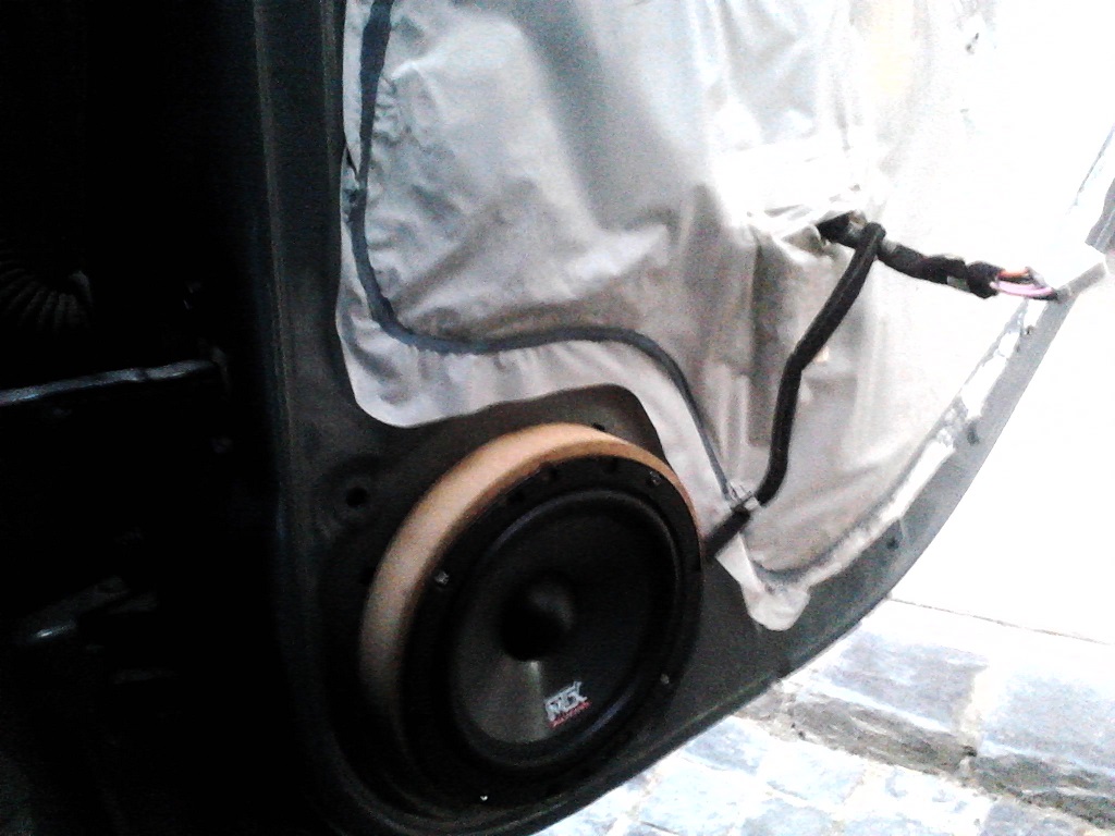

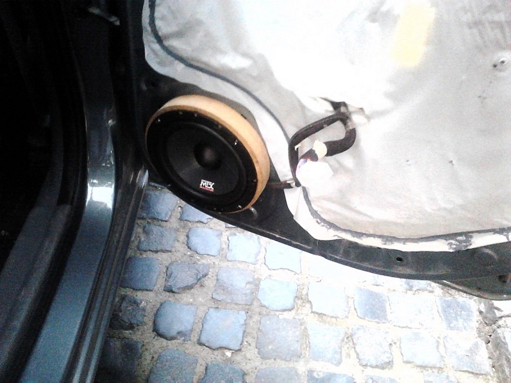

165 je asi 16,5 cm ... vôjde to tam ale asi budes potrebovat vymedzovacie podlozky a do dveri som dal este aj tlmiacu penu ked som to uz mal rozobrane ... ked zas zlacnia repro tak kupim asi aj do prednych dveri
- IMG106.jpg (228.23 KiB) Zobrazeno 30329 x
- IMG107.jpg (181.99 KiB) Zobrazeno 30329 x
