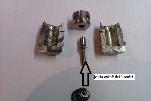

tak nějak z obrázků nemůžu pochopit jak ten ventil funguje. Jak je ta příruba se závitem na tom ventilu, to nešlo uplně říznout? Měla by tam být asi pružina. Další věc co nechápu je že v liště je otvor, ten ventil má zřejmně šoupě který při překročení tlaku se zamáčkne a odkreje ten otvor, ale proč tam je obyčejná hadička,když tam vlítne tlak přes 1600 barů????? To mi nejde nijeka do hlavy. A nejde mi do hlavy že se ventil nedá vyměnit samostatně když je tam závit a nic nevadí ve vyšroubování.

kozejk píše:tak nějak z obrázků nemůžu pochopit jak ten ventil funguje. Jak je ta příruba se závitem na tom ventilu, to nešlo uplně říznout? Měla by tam být asi pružina. Další věc co nechápu je že v liště je otvor, ten ventil má zřejmně šoupě který při překročení tlaku se zamáčkne a odkreje ten otvor, ale proč tam je obyčejná hadička,když tam vlítne tlak přes 1600 barů????? To mi nejde nijeka do hlavy. A nejde mi do hlavy že se ventil nedá vyměnit samostatně když je tam závit a nic nevadí ve vyšroubování.
Sokolíku,
vyšroubovat ... tak to mi nešlo, visel jsem na tom jak opice, gola prodloužená trubkou a nic...
ventil ti klidně ještě kuchnu, no problema. Jináč doplním ventil seděl na litině kov na kov (litině) neberte mě za slovo...
Když jsem na to koukal, tak po zamačknutí ventilku zůstává mezera kolem spodní části a nafta protékala zpět do nádrže.
Když to měl v servisu rozebrané (demontovaná hadička z lišty) tak té nafty teklo docela dost ... nestříkalo ..teklo.

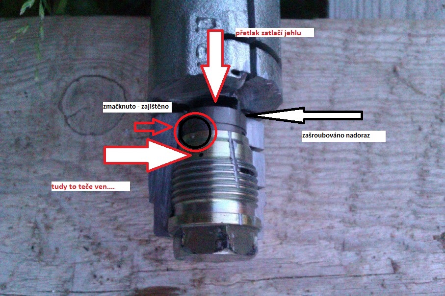

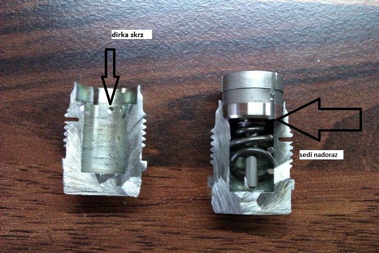

kozejk píše:jak jsi ten ventilek zamáčkl? To by si lidskou silou neměl dokázat. Jo kuchniho budu rád když pochopím jak to soudruzi vymysleli
Tak beru zpět ... už jsem ti to říznul a snad pochopil funkci správně. Předpokládal jsem, že tlaky na 1600 barů zarazí(zmačkou) váleček dovnitř těla šroubu a ten propustí naftu mezerou mezi tělem litiny a zátkou... pozoor změna!!!!
Ne že by to celé zalézalo dovnitř ale tlak zatlačí na jehlu co je vložená do středu ventilu a ten pustí naftu dovnitř a přepadem v boku ho pošle ven z lišty... tak to funguje dle mě... nemusíte souhlasit... tak jsem to vykoukal, když jsem to kuchnul. Jen nechápu proč se to nevrací, když je to jen trn na pružině.

Re: sorento chcípe za jízdy
paráda, moc díky za fotky. Takže už chápeme přepouštění paliva, jen mi nejde do hlavy ta pružina, představoval bych si tam pružinu něco jako je ve vstřiku, tahle nevypadá že by udržela tak velký tlak, tukou by si ji neměl vubec zmáčknout.
Co se týká ty jehly, asi bude nechápu jak může nefungovat nebo propouštět, tlak 1600 barů musí sedlo očistit od čehokoliv. Jedině že by se ta jehla tam nějak blokla nebo nevím.

jehla klouže hladce není tam žádná zarážka na zaskočení. Pružinka je kalená a rukou zmačkout fakt nejde :)
