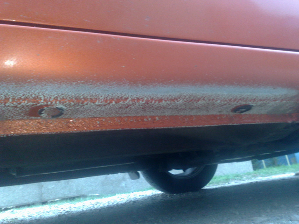

Ahoj
Takto vyzera moje auto po 4 zimach.Dnes som umyval auto a takto vyzeraju obidva podbehy.Otlcene az na tu ochranu proti strku.
- podbeh.jpg (217.8 KiB) Zobrazeno 24920 x

Re: Reklamacia - lak? konstrukcia?
nevyzera to sice pekne, ale svoju funkciu to plni nadalej

Fuuuhaa, no ja mam auto iba tretiu zimu ale ani naznak niecoho takeho, pocuj mas v predu zasterky ? Lebo toto je dost sila.
