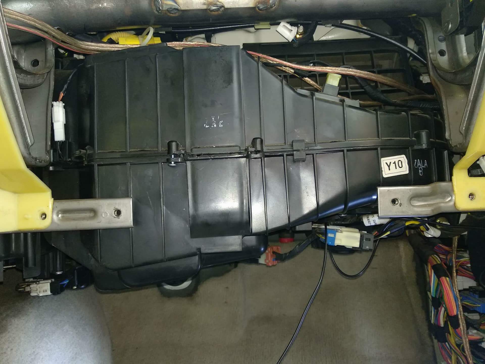

Ronny36
Registrován: čtv led 11, 2018 10:40 am
Re: Výměna pylového filtru
Příspěvek od Ronny36 »
Cawte kluci,
mám podobný problém s vymenou kabínového na usa verzií Sorenta 2004, 3,5 V6.
Išiel som meniť filter a po odstrojení plastov som filter nenašiel ale ani žiadny otvor kde by sa filter mal vkladať..
Prikladám foto..
Viete mi s tým niekto poradiť?
Mat
Registrován: pát bře 04, 2016 8:38 am
Příspěvek od Mat »
Mam tu isto motorizaciu ale 2005 a mam ho tam v strede kde ty na tom ciernom plaste mas tie 3 biele pismena
