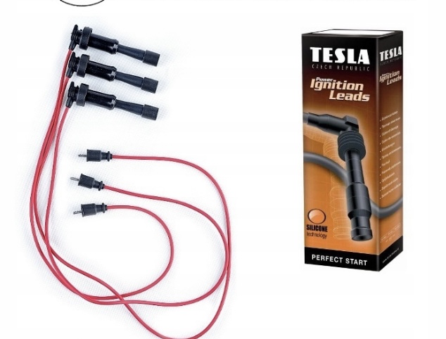

zdravim vie mi niekto povedat ci mozem dat zapalovacie kable na zapalivaciu cievku na sorento 3,5 v6 cervene tensie zn Tesla
povodne modre hrubsie
