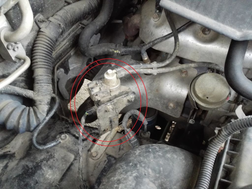

Zdravim panove chcem sa spýtať čo je to za ventil ?
Mám KIA sorento 2.5 crdi 2007 diesel
Pytam sa z toho dovodu že pri vypnutí kluča v čtartovaní tento ventil stale "bzučí" javi sa ako v zopnutom stave ale ako nahle jemne do neho klepnem prstom tak prestane " bzučať "
Je to v poriadku pretože mne sa to nezda
Za rady vopred ďakujem páni Sorentáci

Podtlakove ovladani lopatek turba. Ze by to bzucelo jsem si ale nikdy nevsiml. Vykonove jede motor ok?
