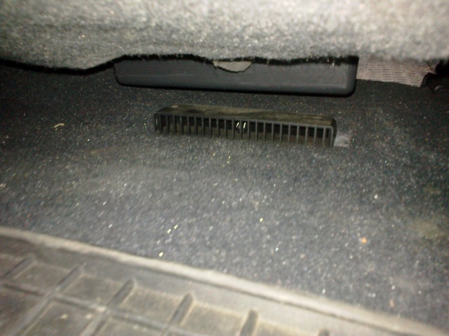

Jirko, koukal jsem jestli by sel dat ten subwoofer i ke me, ale ja tam mam pod sedackama vydech klimatizace/topeni. Tys to zaslepil?
Re: Sorento - moje zlaticko
Ano ten výdech výškově vadil a tak jsem ho odmontoval a dal do skladu. Přívod jsem zaslepil, stejně tam vzadu nikdo se nevozí a kdyžtak má smolíka. Pod mojí sedačkou mám zase golu a taky vadí proudění, ale to neřeším.
