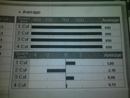

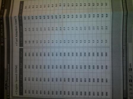

tak ten můj pekáč dnes skončil v servisu, má nějaký zvláštní zvuk, odhaduji to na vstřik, takže zítra diagnostika a dám vědět jak jsem dopadl.

kozejk píše:tak ten můj pekáč dnes skončil v servisu, má nějaký zvláštní zvuk, odhaduji to na vstřik, takže zítra diagnostika a dám vědět jak jsem dopadl.
zdravim,ked uz pises o tom vstreku...ja mam pocit ze mi to nejak moc papa,jazdim prevazne mesto a vychadza mi spotreba 12,8l,mne sa to zda troska moc,podla toho co som cital v recenziach a tu na fore tak by sa spotreba mala pohybovat okolo 10l,to by som bol spokojnejsi...inak mam 2,5 crdi automat 2003...tak som sa chcel spytat ci to nemozu byt vstreky,inak auto ide,startuje v poho,,dik za rady

takže jak jsem to zjistil, zvýšila se mi spotřeba, moje sorento nešlo přes 10 litrů i v zimě a to jezdím cca 5 km do práce, ted spotřeba cca 12 a vstřiky jsem prostě slyšel, chce to mít hodně citlivý sluch. Jinak odešli 2 vstřiky, takže pokud máte někdo zkušenosti se slušnou firmou rád přivítám odkaz.
