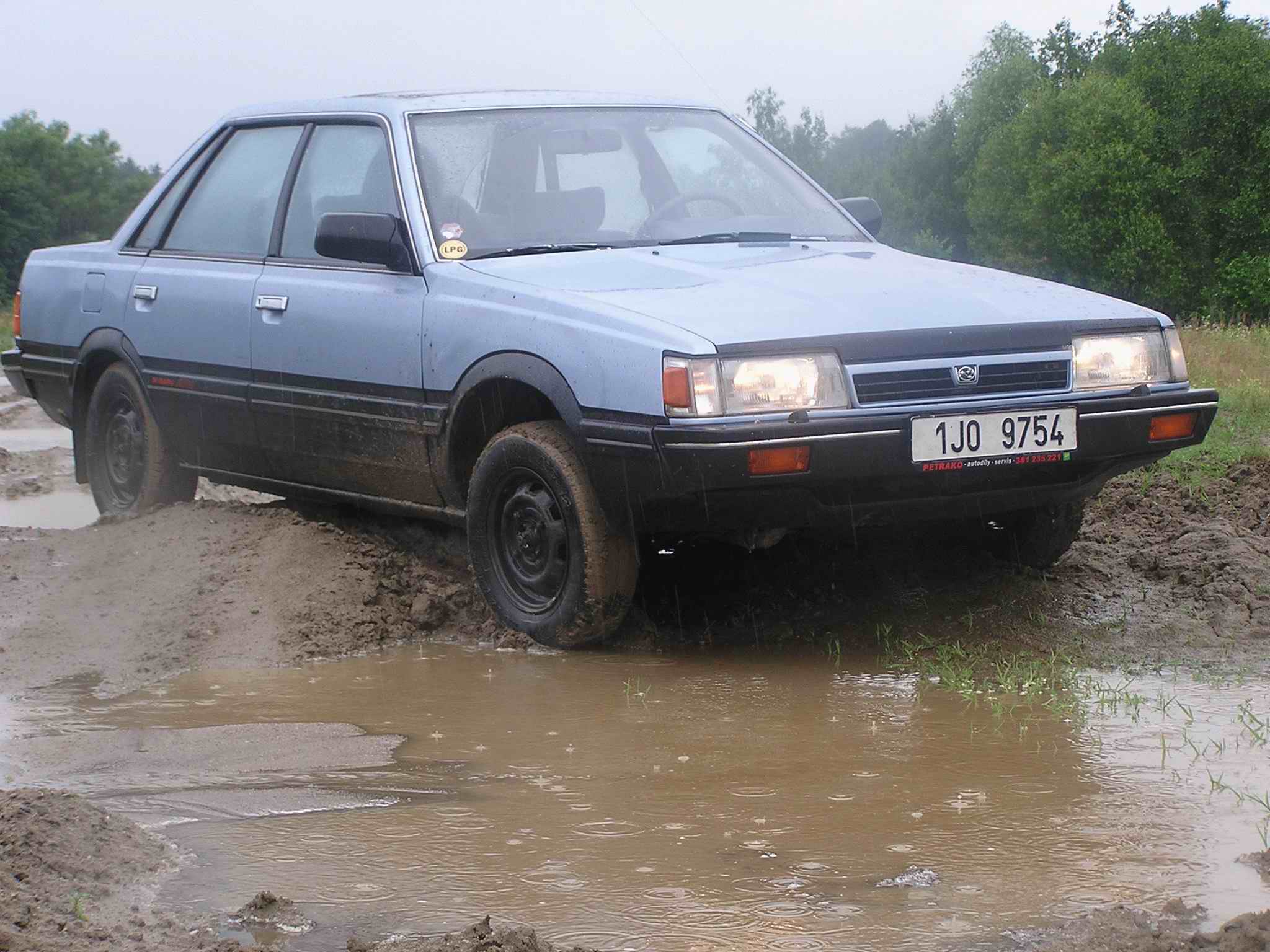

Dole fotka jednoho z mých prvních zkušeností se Subaru, auto bez uzávěrek, pouze 4x4 a redukce, projelo na silničkách hravě celý táborský tankodrom. Pod motorem a olej. vanou origo kryt z 3 mm tlustého plechu.
