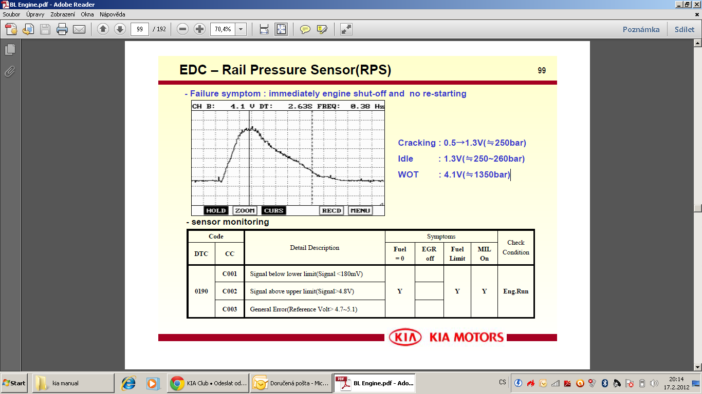

jsou tam tři rozsahy a obrázek z osciloskopu
Re: Sorento jede blbě
tak a jeste jedna tabulka

kozejk píše:tak a jeste jedna tabulka
Dík a co je natý druhý tabulce??

oluska2 píše:
Tak prosím tě už nemusíš.Našel jsem někde tabulku i s hodnotama a pinama kde se to měří.Dík za ochotu.
to byla přesně ona jen sem to zapomněl dát jako přílohu ten obrazek
