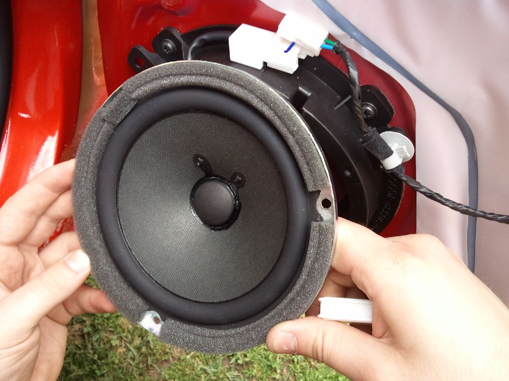

pridam este foto zadneho repra

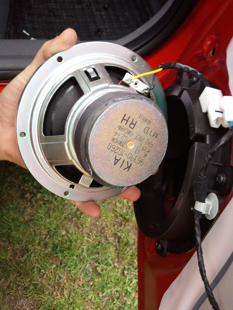

pozeram ale na tvoje foto, to je aky rozmer? dneska zmeriam tie moje ake to magnety, to na dverach je original redukcia ci si dokupil?

priemer reprakov je 160 mm, montazna hlbka 65 mm, priemer magnetu cca 80 mm, vsetko co vidis na foto je povodne, od vyroby
si pri tych mechanikoch bol, alebo ti to len oznamili ze nejdu osadit? nejako sa mi to nezda, zeby to nepasovalo :?

tie moje maju priemer 105mm myslim magnet zo zadu, hlbka celkova 65mm a priemer repro ako som uz pisal 165mm

hm, tak potom to moze byt ozaj problem, podla toho co pises, maju magnet o dost vacsi ako seriovky

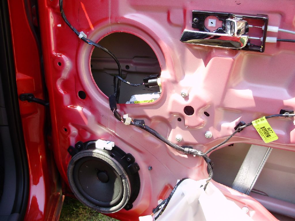

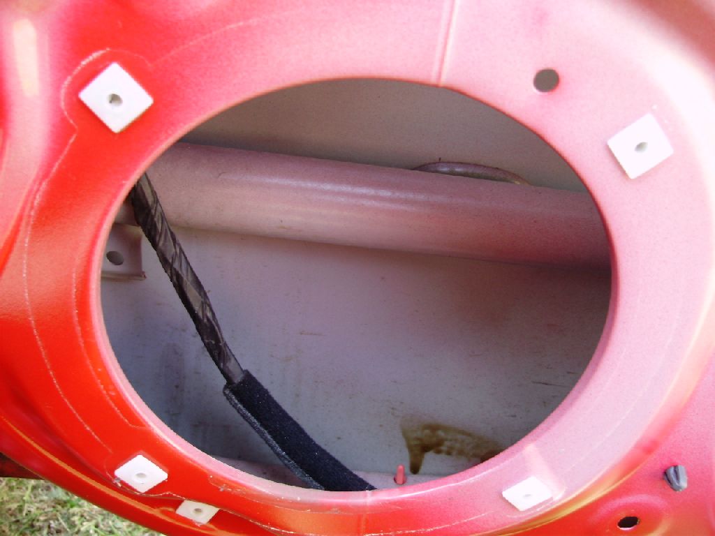

pripajam predne dvere, reproduktor a plastovy ramik su identicke
hned za reproduktorom je priecna vystuha dveri, tak pozor na montaznu hlbku reprakov
