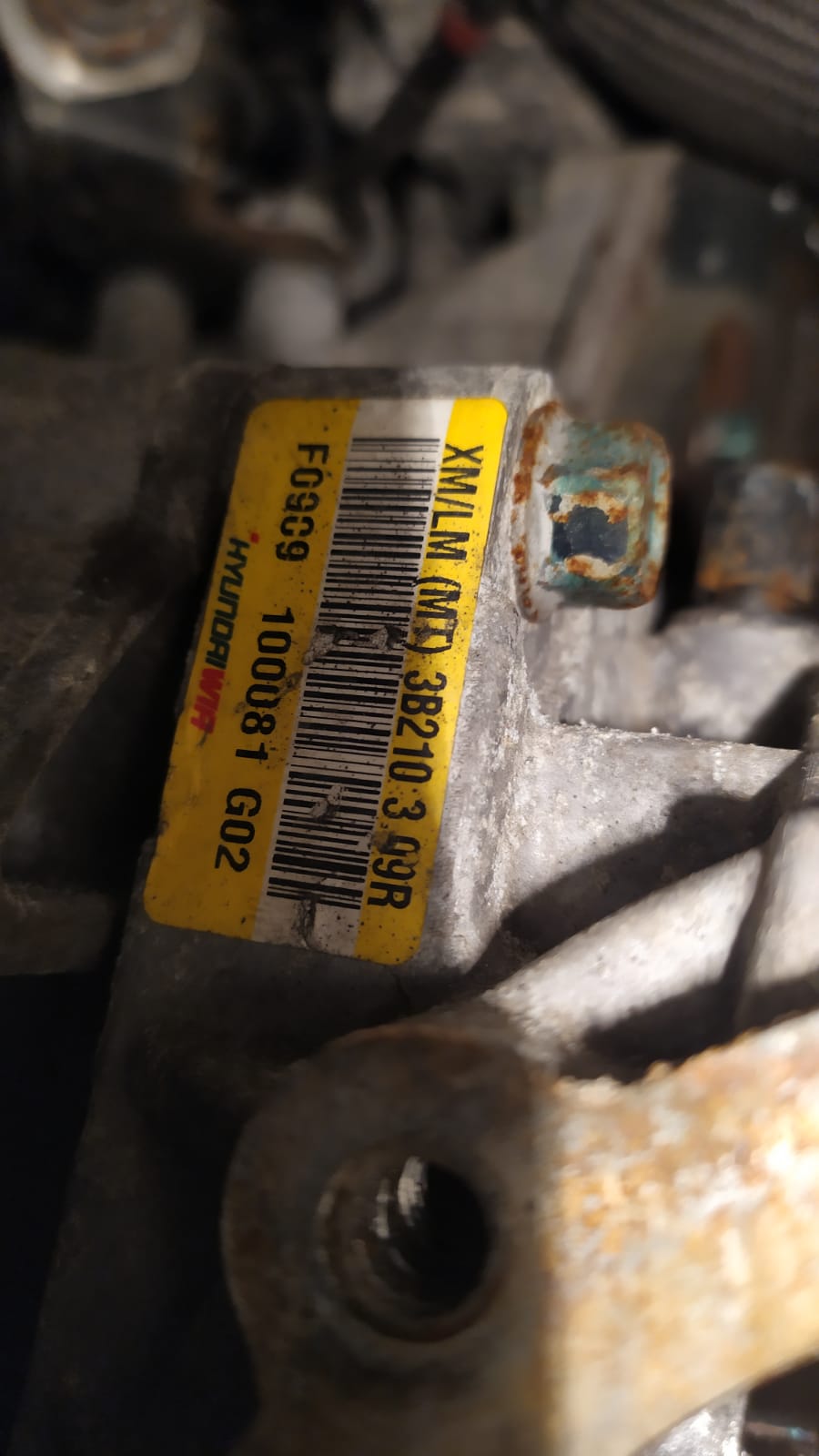

Zdravím, koukám že tu řešíte problém nefunkční 4*4, mám sice manuál, ale stejný problém.
Náhon do zadu se netočí, takže stržený tisicihran.
Máte nějaké řešení?
Poloosa pravého kola asi nebude mít stejné otáčky jaké jsou třeba na zadní nápravu, bude tam asi mezinápravový diferenciál, že?
Díky za radu
