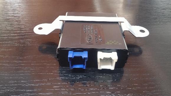

Napsal: pát lis 27, 2015 3:44 pm
od Poly
ridici jednotka 1.jpg (30.73 KiB) Zobrazeno 8383 x
[/img]dobry den
mam jeden mensi problem .Mam Sorento r.v 07 a nefunguje mi zadni sterac.V servise mi rekli ze nejde nejak ridici jednotka nebo neco takovehov patych dverich.Nevite nekdo kde by se to dalo levneji sehnat nebo jestli se to da nejakym zpuobem opravit abych nemusel kupovat za hodne penez novou???
dekuji

Napsal: pát lis 27, 2015 4:05 pm
od whini
Bezne sa stava, ale neviem ci aj pri sorente, ze zahrdzavie a zanesie sa ta oska z motorceka na stierac. Skus to rozobrat, mechanicku cast vycistit, precisti aj tu osku a namazat.

Napsal: sob lis 28, 2015 1:40 pm
od TommyBoy
Nejcastejsi problem je "zamrznuti" hridele zadniho sterace, protoze se moc casto nepouzia.
Pri jedne debate mi servisak rikal, ze se to bezne spomaluje az se jednoho dne zastavi. Ja to tedy od te doby pravidelne pustim kdyz prsi a zatim ok. Nastesti to lze vsechno krasne rozebrat.
Bohuzel na stazeni raminka sterace to chce nejaky maly stahovacek.
Podle me v te ridici jednotce to nebude, mozna pojistka? No ale kdyz ti servis rika, ze je to opravdu jen tim, zkus to rozebrat a poslat foto vnitrku. Podle me tam budou nejake jednoduche diskretni soucastky, mozna nejake rele.
