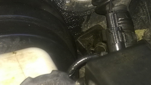

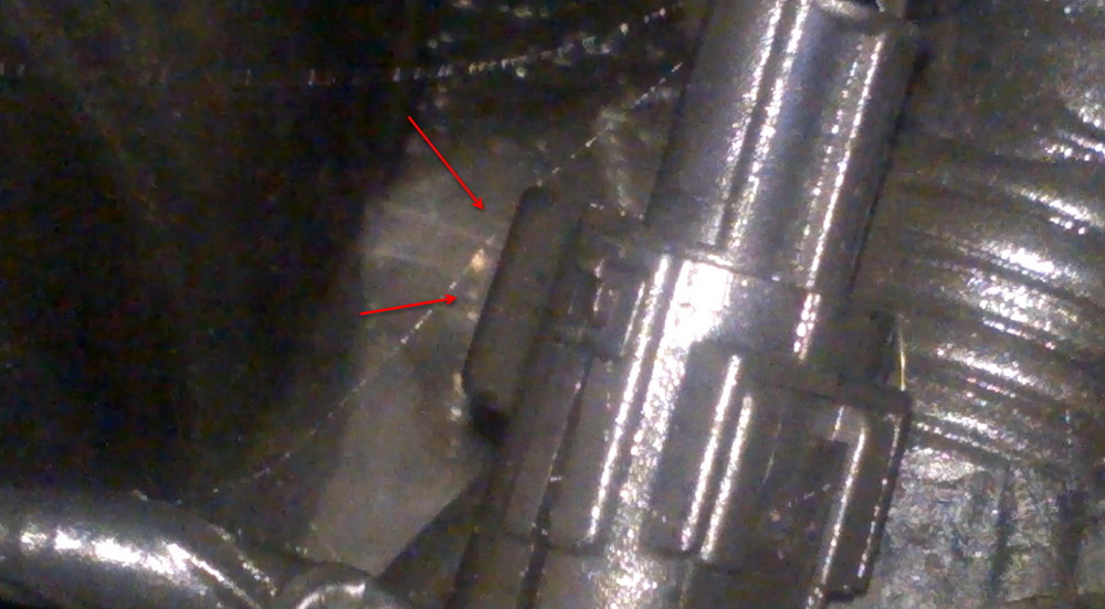

Zdravím všechny, mám takový problém. Spojkový pedál při sešlápnutí začal pomalu sám jakoby spouštět spojku, takže couvat je dost nepříjemné. V motorové části je vidět při sešlápnutí spojky gejzírek brzdové kapaliny od někud zespodu, kde se nachází hlavní píst spojkové hydrauliky. Dělá to bez ohledu, jestli je nebo není motor spuštěný. Brzdová kapalina postupně ubývá, již jsem musel dolívat. Carnival má společnou brzdovou nádobku s hydraulikou spojky. Takže závada je v lepším prasklá hadička za pístem, případně ještě lépe pouze netěsnost ve spoji, nebo prasknulo tělo pístu. Netuším, jak se na ten píst dostat a proto se chci poradit, abych nevyndal z motorové části zbytečně polovinu agregátů. Bude také jistě zapotřebí sundat plast pod volantem a to jsem taky nikdy nedělal, takže pokud tam jsou nějaké zácvačky, které se dají ulámat, jistě se mi to povede. Uvítám každou radu.

Jak se na to pohodlně dostat?
Takhle mi to tam stříká...
