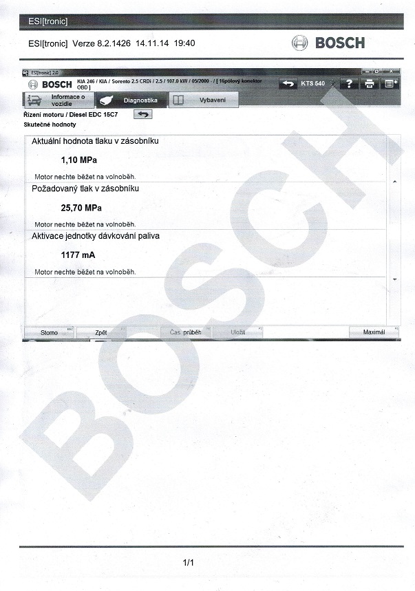

Kdyby někdo věděl jaký signál, kolik mA, má při aktivaci dávkování paliva, moc by mi to pomohlo.
Zde můj protokol.
