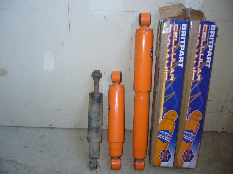

Dnes namontovány nové tlumiče pro zvednutý podvozek péra ironman + 5cm podložky a můžu říct je to super prostě veškeré olejáky a plynové se můžou jít vys..t toto je mazec.
- tlumiče.jpg (175.66 KiB) Zobrazeno 13072 x

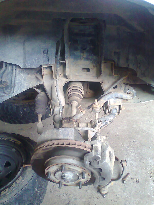

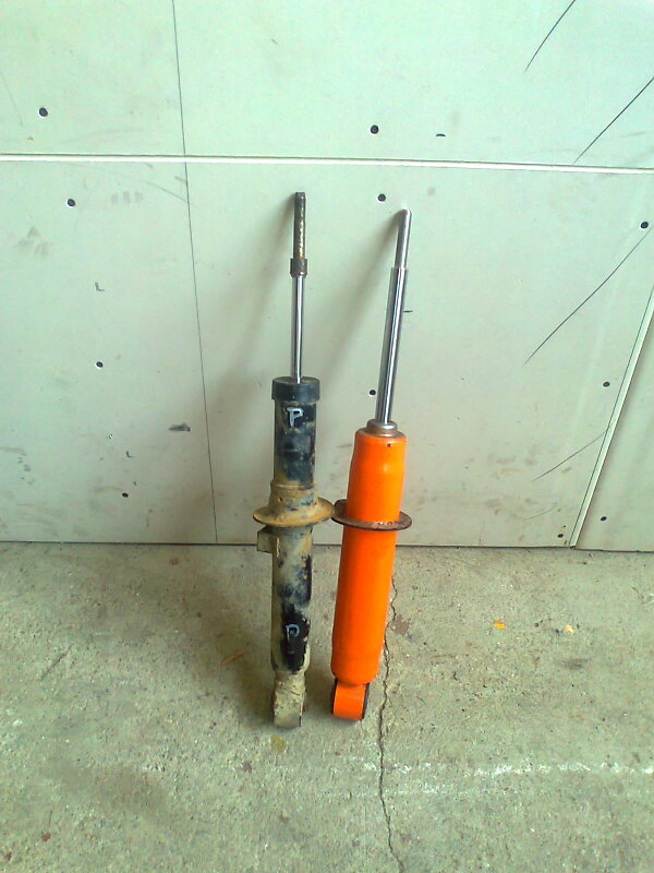

konečně trošku času tak montuji ty přední tlumiče a je to boj
- Fotografie0969.jpg (106.01 KiB) Zobrazeno 12362 x
- Fotografie0967.jpg (95.9 KiB) Zobrazeno 12362 x
- Příspěvky: 235
- Registrován: pon dub 02, 2012 9:02 pm
Re: sorento offroad
Přední tlumiče odzkoušeny a fungují báječně ještě jsem snížil předek o 2cm a je to znát na silnici se to chová lépe.Dneska trošku času tak jsem zahájil výrobu off vleku z materiálu co dům dal je to zatím polotovar ,abych měl podle čeho malovat výkres na přihlášení jako domácí stavba náprava je alko ,ale po přihlášení tam udělám jinou lepší.Spíše než offroad vlek to bude nosič nástavby třeba spací,převoz psa,prasečí klece,fekální nádrže atd....dám sem odkaz na offroadforum protože mě nebaví zmenšovat fotky jsem tam jako duldik http://www.offroadforum.cz/viewtopic.ph ... &start=435
