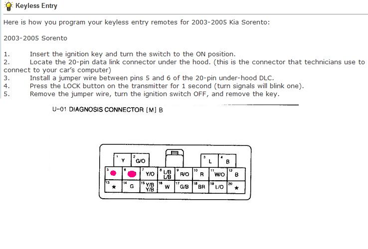

Jak spárovat DO jsem tu již popisoval- musíš si najít.
Re: Cyklovač stěračů
Napsal: ned úno 02, 2014 9:16 am
od Zdrahy
Ok, díky kouknu se po tom :)
edit: našel :)
kia Remote Reprogramming.jpg (47.41 KiB) Zobrazeno 17080 x

Dnes dorazila další jednotka - podle samolepek (i prodejce) stejná jako je ta původní. Vyměnil jsem ji, spároval DO a v tuhle chvíli to vypadá , že by všechno mohlo fungovat tak jak má.
