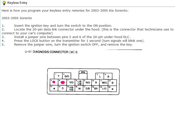

Mám dotázek ohledně dálkového ovládání známemu přestalo z ničeho jít a i druhý nefunguje a před tím zamkl a již neodemkl. Baterkou to prý není. Má soreno 2.5, automat rok 2004

Re: dálkové ovladání
Ano tohle se u Sorent stává, taky mi nejude jedna klíčenka.(zatím neřeším) Prostě se to rozkóduje.Je na to celkem jednoduchý postup, jak lze svépomocí znovu nakódovat, několikrát popsáno na zahraničních fórech , nemám čas hledat, takže je to na tobě...
pokud najdeš, hoď sem odkaz i pro ostatní...
Tady je návod na znovunaprogramování klíčenky.Přeloží si každý sám
- kia Remote Reprogramming.jpg (47.41 KiB) Zobrazeno 22564 x
