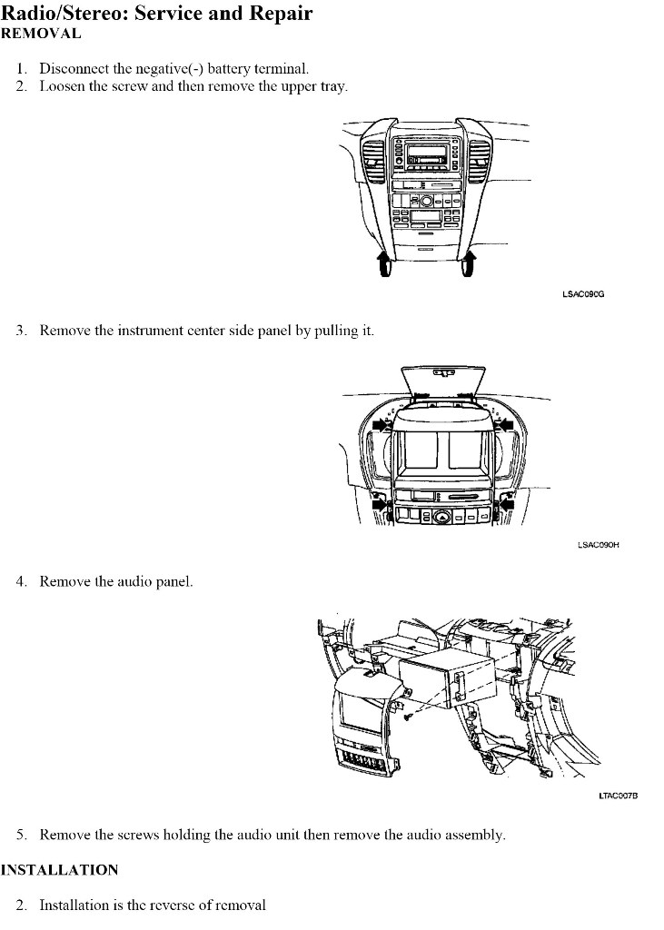

JElen please nevies mi to nejako popisat ako si odtial vymontoval tie suflicky? Ci ako nazveme tie schranky na CD pod radiom. Sa bojim aby som nieco neulomil.
Popripade nemate niekto foto ako ten stredovy panel rozobrat? :lol:
Kia Sorento 2.5 - 2006 - pravostranne riadenie
Re: Montáž 2DINového autorádia
ahoj,
koukni sem... tohle by melo stacit :)
http://www.sound-repair.com/index.php/k ... tructions/
a nebo v priloze
v podstate musis sundat ty bocni plasty kde jsou vydechy... drzej tam na pantech, takze zacni zespoda... strc tam nozik a vydloubni a pak je to uz jenom o sroubkach

Parada, presne takto som to potreboval vidiet. Dikes.

JElen ... nemas nahodou cely subor to sorento.jpg odkial je ta fotka.. vsade to hladam a neviem najst nikde :) diky

Ako mam vylupnut tie plasty... pcham tam noz ale nejde to a bojim sa ze to urvem... :(
