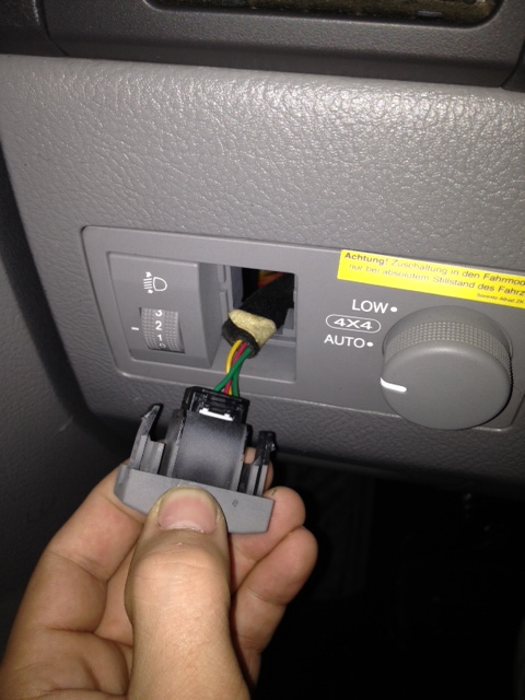

Ahoj,
Mel bych dotaz, dnes jsem se stoural ve vsech zaslepkach co mam v aute, tedy i zaslepky ESP.
Ku podivu kdyz jsem vyndal zaslepku tak tam je nacvaknutej konektor s dratama, coz me logicky navadi k tomu ze kdyby tam bylo tlacitko tak bych mel mit moztnost vypnuti a zapnuti esp....je tak?

Logicky uvažuješ správně.Akorát to bude chtít oživit v řj.

Můžeš hodit foto,kde ten konektor máš?Já jen,jestli to není shodný s tím co mám(dobrý by bylo i foto barvy konektoru).

omlouvam se ale dostal jsem se k netu az ted....
tady je ta fotka
jinac kde jsi nasel ten konektor na tempomat ? to me zase navadi k tomu ze tam je ale chybi ovladac :)
premejslel jsem o dodelani
Re: Tlacitko ESP
ale ted si sakra nejsem jistej jestli to co jsem vyfotil je esp nebo tempomat :D nasel jsem rozdilne informace :D
Re: Tlacitko ESP
JElen píše:ale ted si sakra nejsem jistej jestli to co jsem vyfotil je esp nebo tempomat :D nasel jsem rozdilne informace :D
To je konektor na hlavní spínač tempomatu.

sakra v manualu jsem cetl ze je to esp :D
