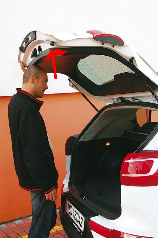

(buchnutie) zatvorenie piatych dverí sa dá nastaviť -otvor ich a po krajoch máš také gumové akože valčeky zaskrutkované v 5-tých dverách tak ich jemne zaskrutkuj asi o jeden zavit...no proste to musis pomaličky skusat... davam tu aj fotku....

tie gumene valceky, teda aspon u Ceeda, sa nedaju vobec stelovat. Ocividne tam nie su na nejaky zavit. Len sa krutia dookola, nemenia polohu.
Ale uz som prisiel na svoj problem s tazsim zatvaranim dveri.
Hrana tych 5. dveri sa odiera o naraznik !!! Su zle nastavene, nevznika ta mala medzierka medzi tym naraznikom a tou hranou dveri ked sa tie dvere zavru
Teraz som si to vsimol pri umyvani auta, ze mam nejaku vysuchanu ryhu na tom narazniku.
A presne, zavriem dvere, pozrem sa zblizka ... a skoro po celej dlzke ta hrana dveri "lezi" na tom narazniku.

este len doplnam, predsa len su aj na Kii Ceed take tie stelovacie kruzky.
gumene valceky, je to vlastne taka spirala, skrutka,
a da so zasrobovat alebo vysrobovavat.
a tym sa ocividne nastavuje doraz dveri.
nachadza sa to vedla uchytenia tych "tlmicov" dveri. (toho "piestu" )
