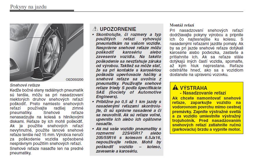

Neviete prosim preco je v manualy napisane, ze nie je mozne pouzit snehove retaze na pneu 205/55 r16? Pouzivate ich?

v popise mas to napisane - mohlo by poskodit koleso zavesenie a atd...
retaze som nikdy nepouzival ani ked som isiel cez rakuske alpy a bolo cca 15-20 cm snehu na vozovke... kvalitne zimne pneu postacia ...pravda ak nieje udupany sneh na cca 3-4cm alebo hruba vrstva ladu.... :wink:
