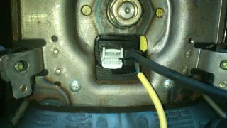

Tak pokračujeme.Z boku sundáme kulatý plast.krytky a pod nima jsou po jednom šroubu M6 na nástavec T30(hvězdička).Povolíme a sundáme vrchní kryt volantu s airbagem a tlačítkem houkačky.Šrouby jdou povolit ztuha,ale jde to.Po povolení ty šrouby vyhodit a vyměnit za imbus.Jsou nějaký gumový.Jo a jsou ve sklonu od podélný osy volantu.Pro jistotu odpojit akumulátor.
No a pak se objeví
Je tam jeden konektor na airbag a ten bílej má dva piny na houkačku.

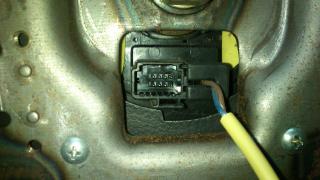

Po vyjmutí konektoru se ukáže řada pinů
Je jich celkem 8 a z toho zbývá 6,který jsou zapojený do kabeláže.
Takže se dá konstatovat,že se dá připojit komplet ovládání jak na rádio,tak i na tempomat.Ale chce to sehnat i kabeláž pod airbag včetně konektoru.

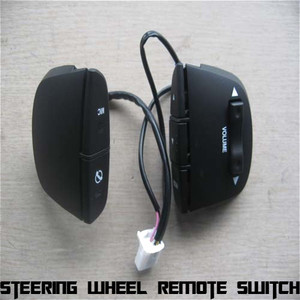

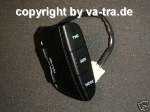

A ještě tohle, ale tenhle druh neumím nikde na internetu najít.
Kia Sorento EX 2,5 CRDI AUTOMAT r.v.2007
Re: trošku překopávám ten korejskej zázrak
Seš dobrej.Ale na Sorenta co máme,tak bude jen to vrchní.To spodní je buďto na nový,nebo z něčeho jinýho.Má to ovládání na telefon.Ono stejně nezbyde než ty ovladače koupit na vrakáči.
