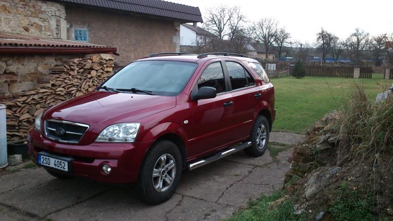

Tak sem dávám fotku mazla.Sice upravy vesměs žádný,akorát jsem tam místo pokliček dal mlhovky.Ty dekly z bradavkama byly od pohledu hrozný.Ale chtěl bych doplnit dopředu rám.
fotka 1.jpg (66.9 KiB) Zobrazeno 14583 x
Re: trošku překopávám ten korejskej zázrak
Napsal: stř lis 28, 2012 5:37 pm
od Jirka N.
Hezký a zajímavá barva, moc se jich nevidí v tomto lakování. Když jsem kupoval v Německu moje tak byla k mání jen černá a stříbrná. Asi to bylo tím že výroba končila a Kia zredukovala zásoby barvy jen na tyto odstíny. Ten rám je bezvarnej a již mi moc pomohl :D , radši vyber nějakej bytelnej a s velkým průměrem trubek.

Dík.Tady u nás v okolí Lysý nad Labem a H.Počernice jezdí občas ještě jedna takto červená.Když jsem byl v servisu na diagnostiku,tak mi tam vedoucí říkal,že by tohle měla být jediná 2.4 v červený co se tady v ČR prodala.
Na rám koukám,ale to je garda jako prase.Budu s tím muset chvíli počkat.Dozadu ještě tažný :roll: :roll: :roll: :roll: :roll: .........
