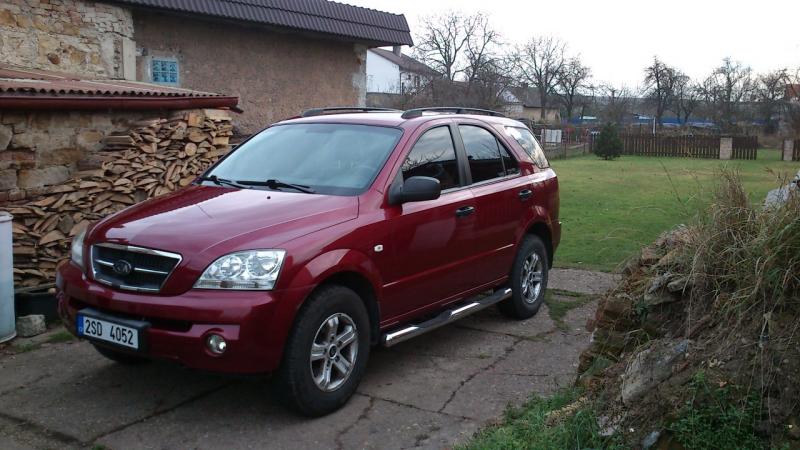

Tak sem dávám fotku mazla.Sice upravy vesměs žádný,akorát jsem tam místo pokliček dal mlhovky.Ty dekly z bradavkama byly od pohledu hrozný.Ale chtěl bych doplnit dopředu rám.

Hezký a zajímavá barva, moc se jich nevidí v tomto lakování. Když jsem kupoval v Německu moje tak byla k mání jen černá a stříbrná. Asi to bylo tím že výroba končila a Kia zredukovala zásoby barvy jen na tyto odstíny. Ten rám je bezvarnej a již mi moc pomohl :D , radši vyber nějakej bytelnej a s velkým průměrem trubek.

Dík.Tady u nás v okolí Lysý nad Labem a H.Počernice jezdí občas ještě jedna takto červená.Když jsem byl v servisu na diagnostiku,tak mi tam vedoucí říkal,že by tohle měla být jediná 2.4 v červený co se tady v ČR prodala.
Na rám koukám,ale to je garda jako prase.Budu s tím muset chvíli počkat.Dozadu ještě tažný :roll: :roll: :roll: :roll: :roll: .........

Já ten rám koupil použitej a za 7 tisíc. Je asi provedením nejhezčí co jsem zatím viděl a je ze Sorenta do roku 2006 a předělal jsem horní uchycení a bytelnou verzi. Takže nyní nepoškodí předek díky tomu že není sklopnej jako u původního provedení. Dole je chycený do rámu auta kde původně byl otočný v uchycení a nově je zakotvenej do výstuhy pod nárazníkem. Původně nahoře bylo komický uložení a to umožňovalo to sklopení , které ale mohlo udělat více škody než užitku. Takže to jem vyřešil po svým :D .
