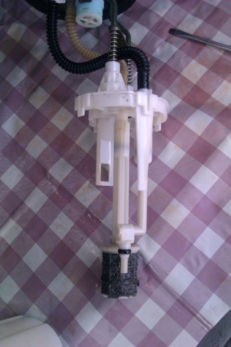

Tak pánové, děkuji za rady rozebral jsem nádrž a nestačil se divit... hlavně, že to bylo 2x v autorizovaném servisu...achjo.
Nevím co to je....khaki cosi ...drť původně asi těsnění. viz foto. sejtko total brutal zapchaté.
Naštěstí to neprošlo sejtkem do motoru, jináč by byl asi úplně v perdeli....teď co jsem to vyčistil to lítá jak cip.
Projel jsem to cvičně po dálnici a problém zmizel. Holt co si člověk neudělá sám tak nemá.
Já jim dám diagnostiku 5 hodin a pak se uvidí... čidlo na vysokotlaku,asi... váha vzduch asi... a on je to pouho pouhý šlendrián v servisu při hledání příčiny...

no hurá, tohle je příčina skoro všech závad ale servis si rád naúčtuje vadný čerpadlo a tak dále. Seš si jistý že jsi zbytečně neměnil i tu lištu?? :-D

NN lišta byla 100% vadná propouštěla naftu přes ventil, co prý nemá a taky se to po výměně projevilo živostí...žádný prodlevy mezi sešlápnutím plynu a rozjetím... akorát mě mozek nebere co to v tom koši bylo... evidentně kus těsnění... jináč 4 kozejk poslal jsem ti SZ ale už je to vyřešeno...

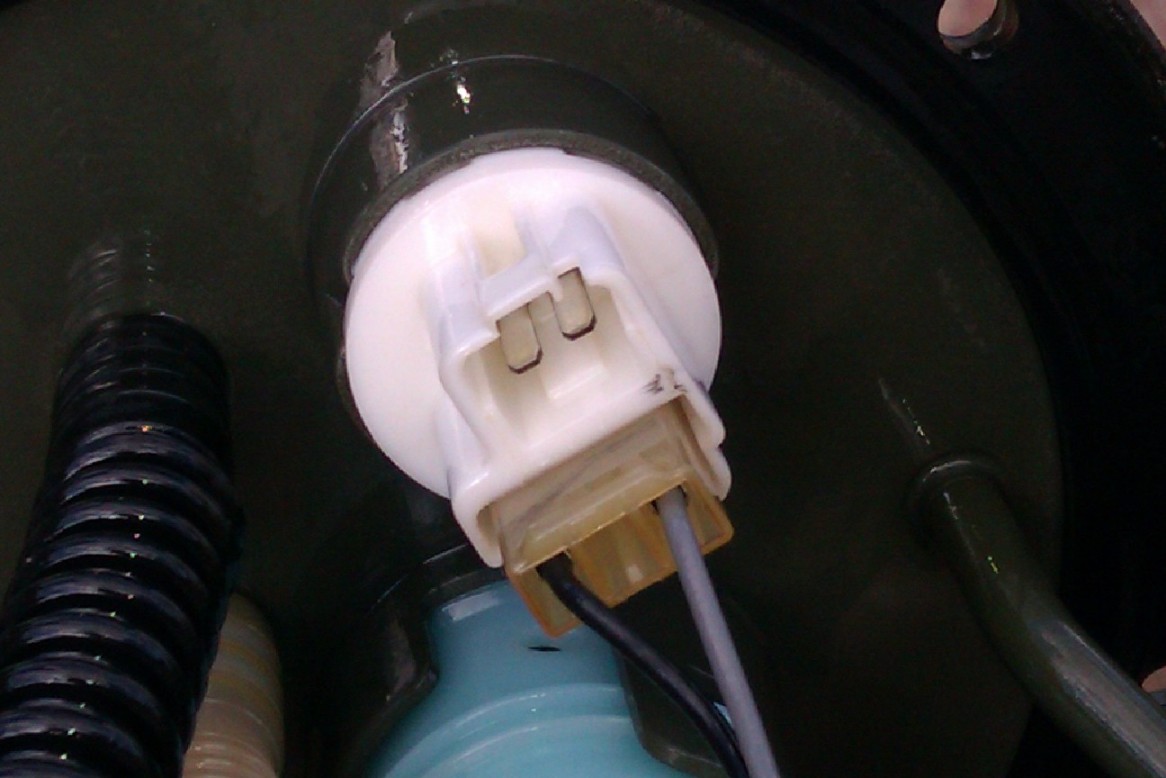

PS: dotaz do pléna na vnitřní straně příruby nádrže je volný konektor (viz foto) nevíte někdo k čemu to je nebo co tam teoreticky chybí?

no tak hurá máme u tebe hodně piv až se někdy potkáme :D :D :D jinak si myslím že to čerpadlo bude nějakej universál takže ty konektory budou k zapojení na nějakém jiném autě.Ahoj David a ještě to co máš v tý nádrži ten bordel tak to dost často je z kanystrů

K tvé poznámce... v nádrži bylo naprosto čisto veškerý bordel byl v sacím koši... vůbec nechápu co to je... foto mohu zaslat :mrgreen:

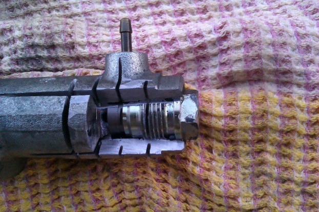

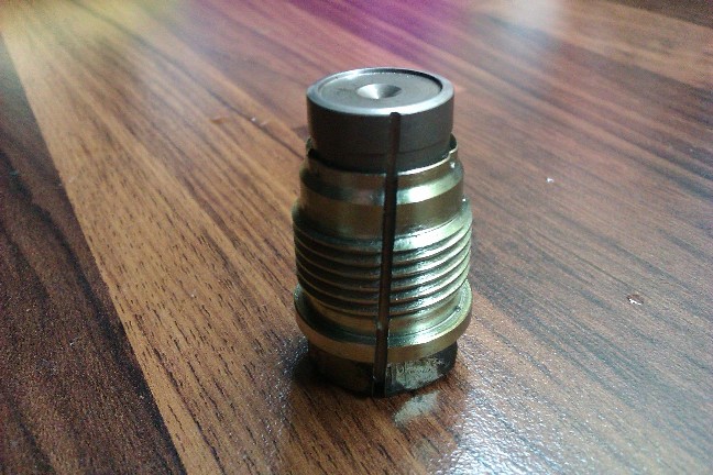

Ps: tu starou lištu o víkendu kuchnu a fotky vložím, ať víme jak vypadá ten kus obrobené litiny za 40.000 vevnitř...

bravo Vinc konečně se bude kuchat, vykuchej hlavně čidla a ventil

To sejtko zanesený je starej problém určité serie Sorenta a je to barva z vnitřku nádrže. Problém se začal vyskytovat od doby zavedení 5% biosložky v naftě a ta způsobí po cca 1 měsíci pozvolný biologický rozklad za vzniku kyselého prostředí a bakterií a ty napadnou tu barvu a uvloní jí, tedy hlavně to kyselé prostředí. Je to celkem rozšířený problém a na netu jsem je dnes viděl několik nádrží od náklaďáku s několikacentimetrovou vrstvou takové tmavé sraženiny na dně nádrže a to je z biofrakce bologicky vytvořená huspenina. To taky způsobuje ucpání filtrů a hadic. To je daň za biosložku a delší odstvení auta.

tak pokud je to stará známá (oloupaná barva v nádrži) tak proč !!! to ti kokoti v servisu neprohlídli, pokud to byla odborně popsaná závada v interním oběžníku Kia...pokud jim to ve vysokých otáčkách pravidelně chcípalo...
Pane, to bude čidlo na vysokotlaku, ale to se prodává jen s čerpadlem..."60.000,-Kč" značový servis Kia... aneb jak ošoupat klienta. A to na mě přijímací technik pak ještě zkoušel, že když ne tady, tak to budu muset stejně dát někam do Kia.
Je to rok a půl co dávali nové vstřiky, vysokotlaké čerpadlo a čistili nádrž... mě to přijde že nevyčistili to sítko co je vevnitř... jak jinak vysvětlit to, že hned po návratu ze zahraničí (cca po 500 km) to na dálnici zdechlo a opět to šlo u nás do servisu... ted v nádrži nic nebylo veškerý khaki bordel byl v koši...a ten jsem vyčistil. Snad to byla poslední závada na tohle korejském zázraku.

kozejk píše:bravo Vinc konečně se bude kuchat, vykuchej hlavně čidla a ventil
na tom kusu litiny není v podstatě co kuchat... :) snažil jsem se nezajet flexou moc hluboko (ale sem tam)jsou šrámy viditelné :(

Myslím že máš staré provedení síta v nádrži, po zjištění tohodle problému Kia zvětšila síto na cca dvojnásobek aby se tak rychle nezaneslo.
