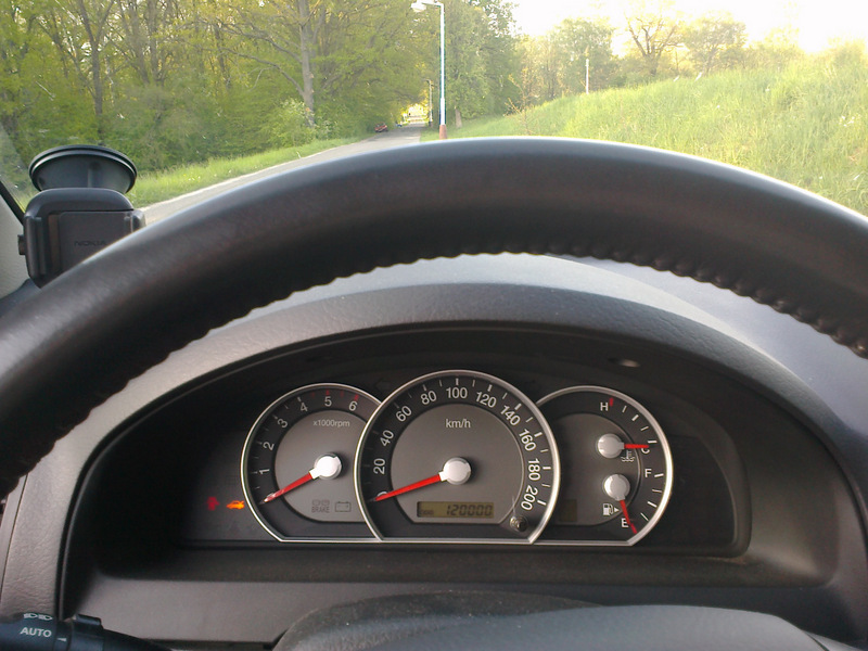

Dneska má moje super spolehlivé Sorento malý svátek a to 130 000 Km bez jediného problému a více než šest let mi dělá pouze radost. Aktuální dnešní spotřeba je 8,57 L/100 km a to na dálnici a po Praze. S těmito pneu a pohotovostní váhou 2,2 tuny je to přímo zázrak a Eu by mohla pochopit že cesta sekačkových obsahů je k ničemu a obsah se ničím nenahradí :D .
Takže zrovna jem dodělal výměnu motorovýho oleje po 10 Tkm aby Sorentík dále spokojeně sloužil :wink: .

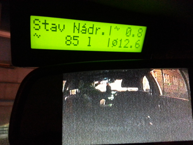

Mě se na měření spotřeby nejlépe osvědčil tento boardcomputer: :D
Pokud bych resetoval nádrž při plné, ukazovalo by mi to tady zbytek v nádrži - (tedy plná nádrž mínus odjeté litr dle palubního PC)<br />Nebo by to počítadlo podle palivoměru
2015-01-23 22.23.38.jpg (131.11 KiB) Zobrazeno 18213 x

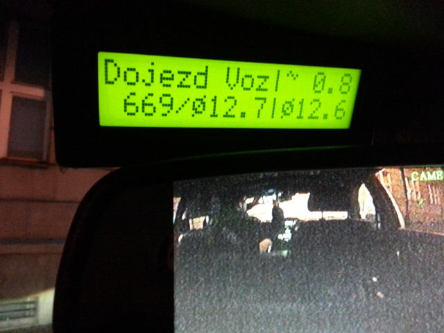

Dojezd to počítá buď podle resetu nádrže při tankování &quot;plné&quot; - poprvé je třeba zadat velikost nádrže ručně.<br />Nebo tu umí spočítat podle palivoměru - nastaví se plná a pak prázdná nádrž a mělo by to počítat - to mi ale jaksi nefunguje, takže mi tam zůstává dojezd vždy na plnou nádrž - počítá to podle průměrné spotřeby za posledních 30km, takže to používám jako třetí průměrnou spotřebu, tedy za posledních 30km
Dojezd to počítá buď podle resetu nádrže při tankování "plné" - poprvé je třeba zadat velikost nádrže ručně.

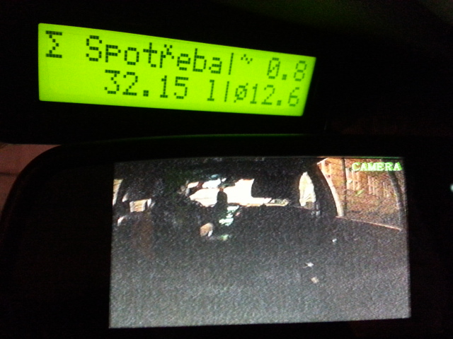

Suma spotřebovaných litrů, opět je možno uchovávat dvě hodnoty

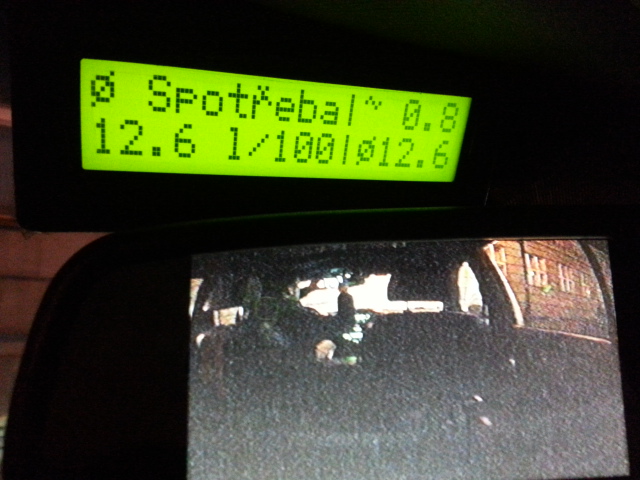

Průmerná spotřeba:<br />zde je možno ukládat opět dvě různé hodnoty - používám to pro celkovou spotřebu a spotřebu na nádrž :-)<br />POZOR - u aut s bufikem se v zimě bude spotřeba lišit !!!<br />Jinak pokud nejede bufik, mám spotřebu +/- 0,1- max 0,2l rozdíl na ujetých 1500km oproti dotankování!!
Průmerná spotřeba:

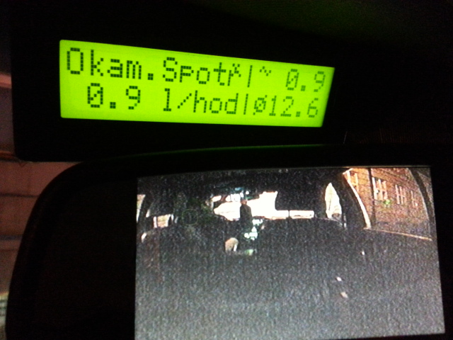

Okamžitá spotřeba:<br />při rychlosti do 20km/h ukazuje l/hod<br />nad tuto rychlost už l/100km
Okamžitá spotřeba:

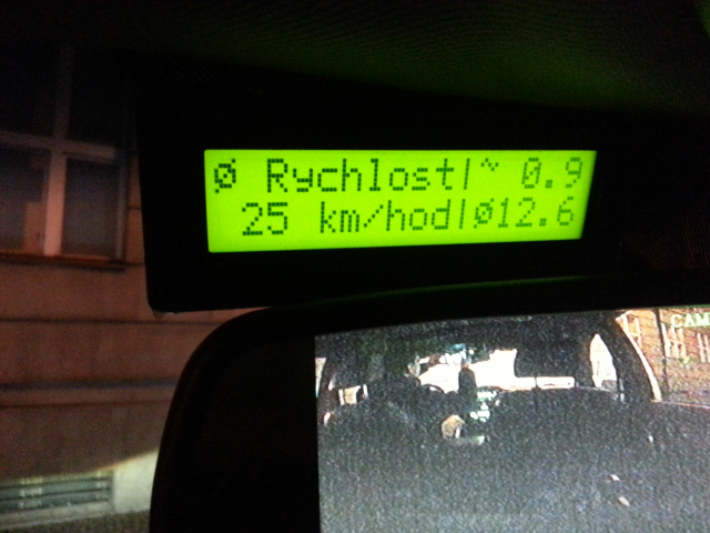

Průměrná rychlost, opět umí dvě hodnoty.
