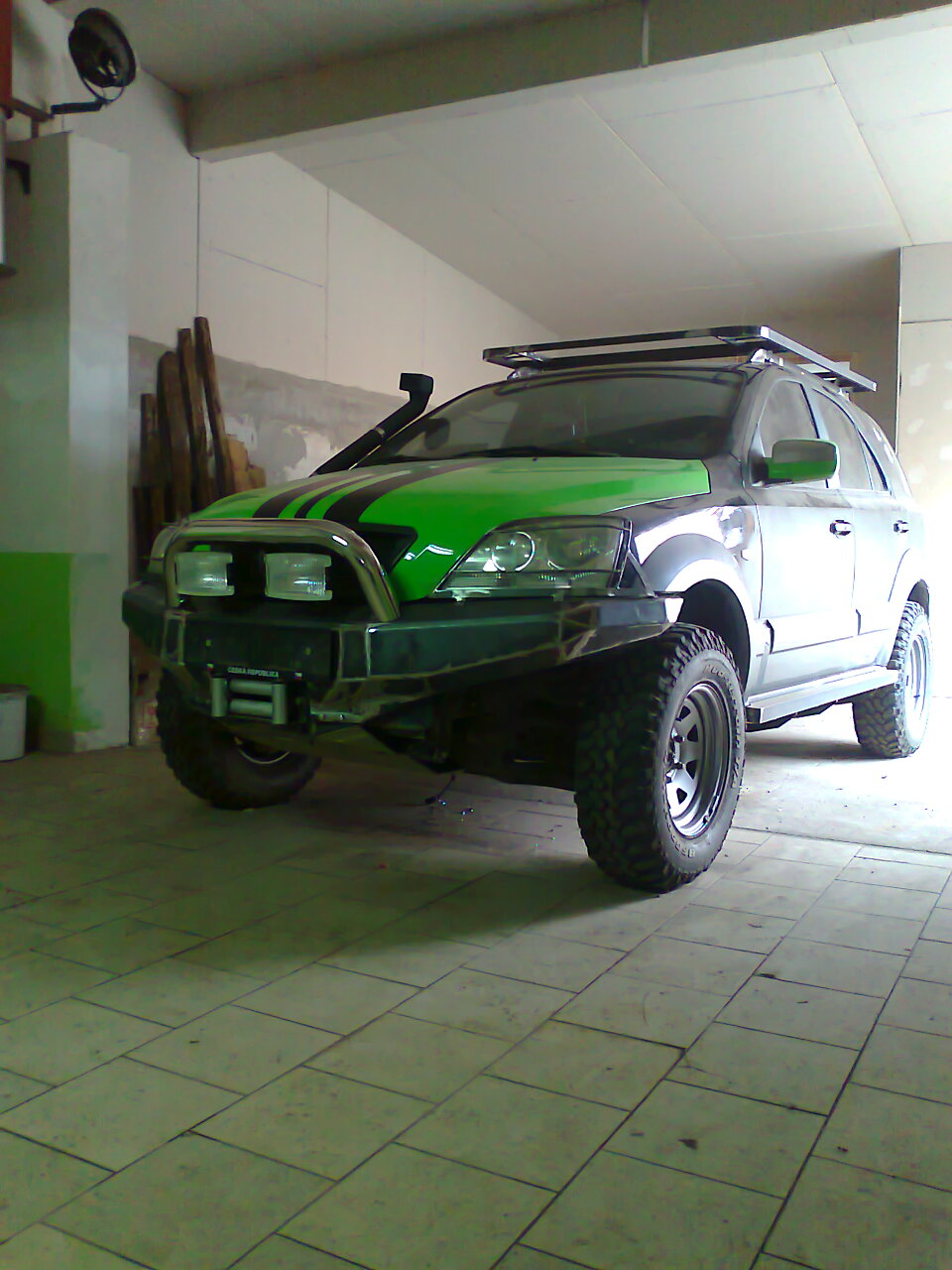

tady tady je moje sorento:)
jedna se pouze o kosmeticke upravy
casem to mozna pujde cele do matny barvy (gumy) :)
Re: trošku překopávám ten korejskej zázrak
Pekny, dej to do ty matny cerny cely, tak velkym autum to slusi 8)
ty černý kola tomu slušej
jeste bych chtel cerny svetla :) ale nemuzu je nikde sehnat :(

Jinak motor už je rozebranej určitě podruhé všude naplácanej červenej sráč 3 písty nesou známky poškození v horní nepodstatné části určitě stejná závada co měl víta upadené šroubky na klapkách,ale to jsem tušil.Dám foto až nějaké udělám jinak započala výroba předního pevnostního nárazníku tak budu dávat nějaké foto a očekávat pravdivé názory na jeho vzhled protože víc očí víc názorů.
Na netu žádnej hezkej na sorento není tak zapracuje fantazie upozorním předem ,že mám auto na práci a zábavu tak pro někoho to bude možná docela brutální přestavba.

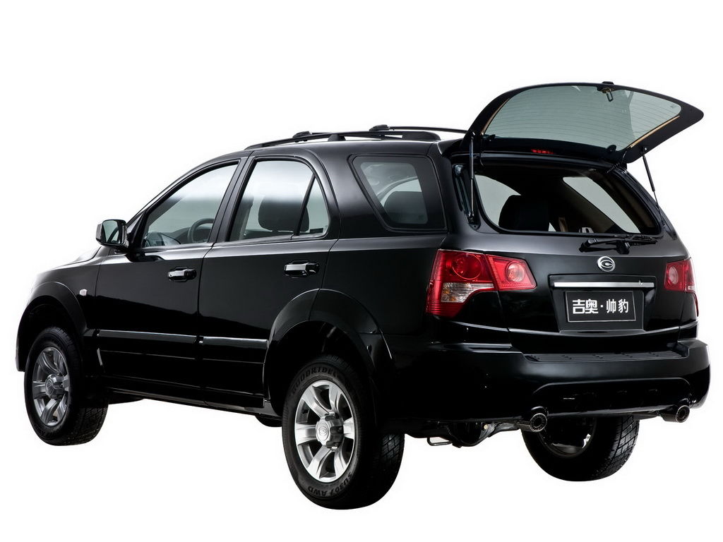

Pár obrázků,jak překopávají profíci-jinak se to jmenuje Gonow

krasne auto och keby boly financie tak tak mam taku predstavu o nom a ten šnorchel je origoš na kiu alebo je to nahrada nejaka
Šnorchl je můj výrobek. Koncem týdne přidám fotky pevnostního nárazníku,expediční zahrádky,pevnostních nášlapů a dalších blbostí
