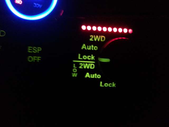

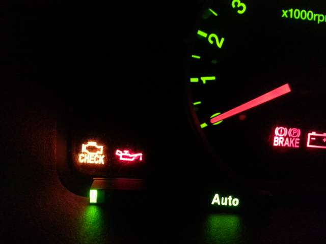

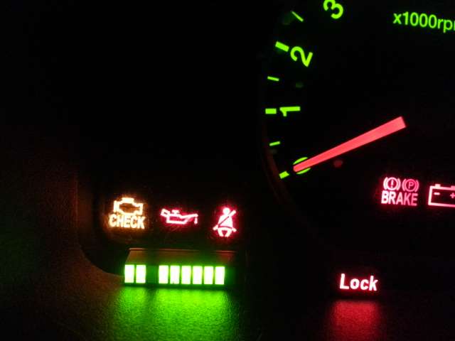

Vlastně ještě jeden kousek jsem dodělával, ovládání TODu s přídavným zobrazením na palubce,
Ukazuje jak zvolený režim, tak bargrafem s 10ti LED kolik momentu jde na předek:
tohle je ten přídavný indikátor (jo, a jedna dvě LEDky nesvítí, ale nechce se mi to předělávat)

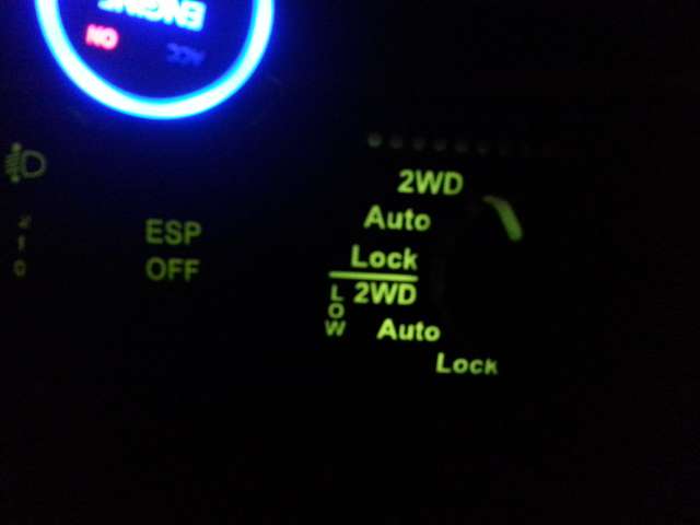

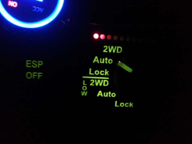

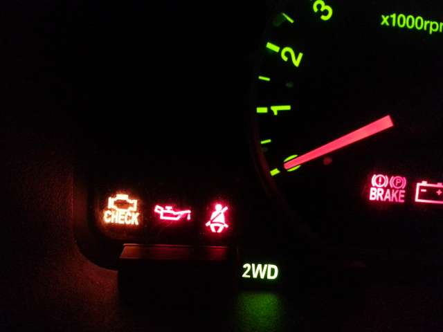

Ještě ten přepínač:
Polohy jsou
2WD - předek odpojený
Auto - stejné jako AUTO ve standartním přepínači
LOCK - zamčeno 50:50 bez redukce
LOW
2WD - předek odpojený s redukcí
Auto - standartní poloha s redukcí
Lock - 50:50 s redukcí
Při provozu na 2WD pozoruji mírné snížení spotřeby a obrovský nárůst výkonu oproti provozu na "Auto"
