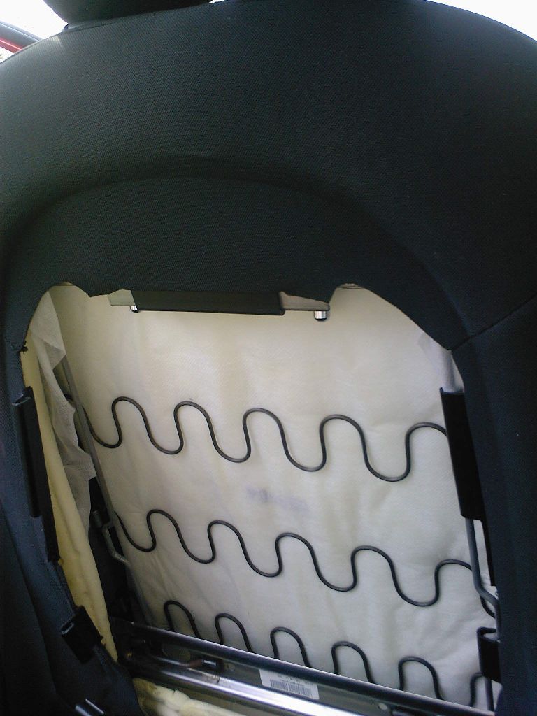

aladinos píše:Tak podarilo sa mi odstrániť vŕzganie sedadla a divný zvuk ktorý nastal keď som sa oprel.
Stačí demontovať zadnú časť sedadla a vazelínou namazať kovové drážky v ktorých sa pohybuje mechanizmus na aktívne opierky hlavy.
Prikladám obrázky:

aladinos: dakujem za navod asi to aj vyuzijem,
ked som to správne pochopil tak zadny panel operadla sa da vypacit so srobovakom?

Ja som na to sice pouzil ruky a akoby som to vytrhol ale myslim si ze ten skrutkovac bude elegantnesi sposob.
Pripomeniem ze mazanie daneho pantu som pouzil preto lebo mi vrzgalo moje sedadlo za volantom, hlavne ked som sa do neho silnejšie oprel.
