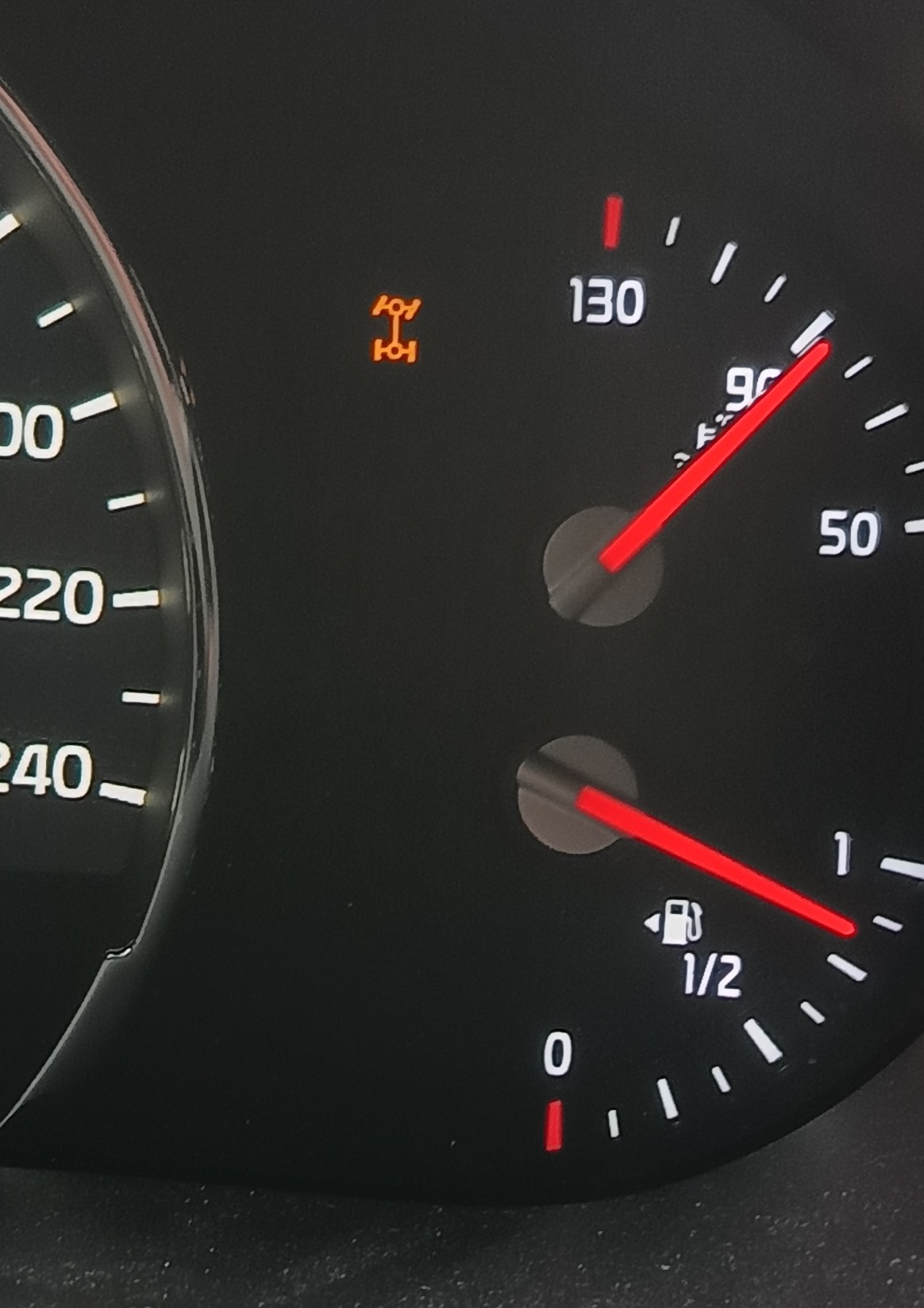

Zdravím, koupil jsem sorento a rozsvítila se kontrolka AWD. Má s tím někdo zkušenost, co by to mohlo být a na co se mám připravit?

Pokud se rozsvítila kontrolka AWD (All Wheel Drive), většinou to znamená, že systém pohonu všech kol detekoval problém a deaktivoval se nebo přešel do nouzového režimu. Může to být banalita, ale i dražší závada.
Nejčastější příčiny:
- Vadné čidlo – často snímač otáček kol nebo teplotní senzor diferenciálu.
- Problém s Haldex spojkou / elektromagnetickou spojkou – pokud je přehřátá nebo poškozená, kontrolka se rozsvítí.
- Nízká nebo stará kapalina v systému AWD – výměna oleje v zadním diferenciálu nebo spojce někdy problém vyřeší.
- Vadné kabely nebo konektory – oxidace nebo přerušený vodič v oblasti zadní nápravy.
- Softwarová chyba – občas pomůže diagnostika a reset řídicí jednotky.
