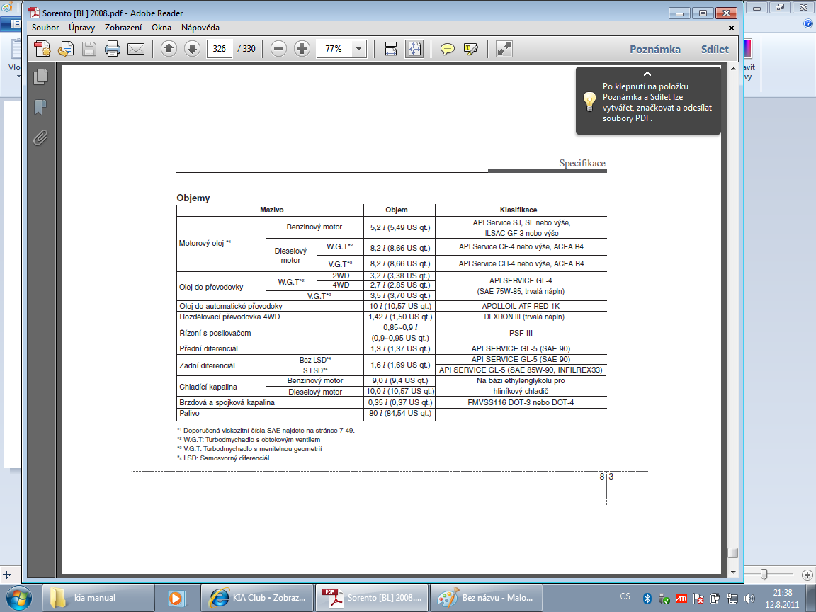

Zdravím kolegové,
můžete mi prosím poradit, jaký olej mám dát do Sorenta, 2006, 103kw, 2497ccm, automat?
A jaké množství se vejde při kompletní výměně.
předem
dějkuji
Re: jaké množství oleje při výměně + jaký olej
příště napiš kde ten olej chceš vyměnit
Bez názvu.png (145.79 KiB) Zobrazeno 7175 x
